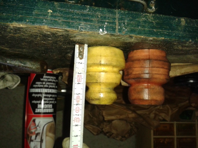

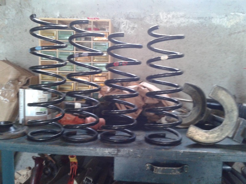

voila je suis en train de demonter des amortisseurs de NB pour recuperer les cahoutchoucs et coupelles , je compare les ressorts et je m'aperçois que les ressorts de NB sont plus courts d' un CM par rapport a ceux de NBFL ....du coup je crois que je vais monter les ressorts de NB sur les amortisseurs de NBFL (acheté a javelator qui est en train de s'eclater sur mes routes :hello: ); j'aurais moins l'effet 4x4 !
_pensez vous que le resultat sera viable ?
_pour info les bumpstop font 6 cm a l'arriere et 58 mm a l'avant
_demain j'achete de la peinture noir antirouille pour les ressorts/coupelles et apres j'assemble tout ça , j'essaie de joindre 2 photos
