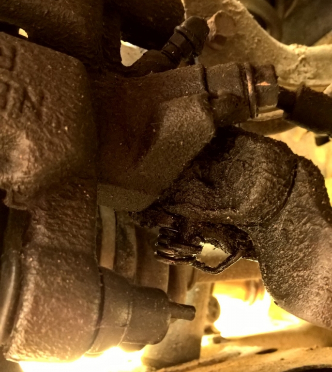

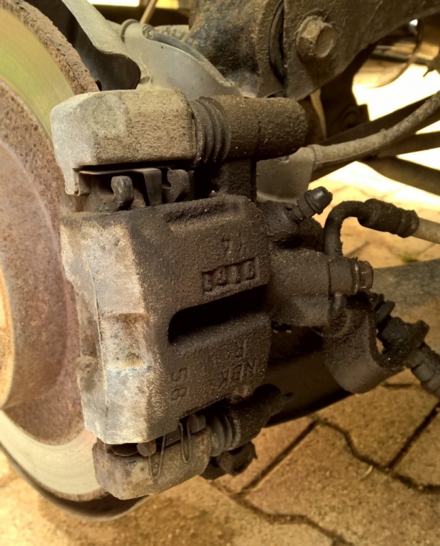

Une photo de l'étrier qui présente une fuite :
Au CT le sympathique contrôleur m'a montré le liquide de frein qui coulait par le ressort à l'arrière :
Alors, c'est grave docteur ?
Ces étriers vous paraissent-ils réparables ? Rapport à l'état et la fuite ...

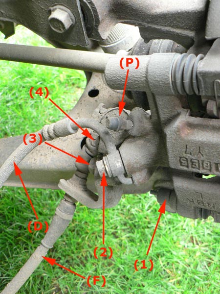

J'ai essayé de resserrer la vis 2 sur cette image, est-ce bien celle dont tu parles ?
En tout cas elle était apparemment bien bloquée.
Je viens de commander les 4 étriers chez brakes int (brakeparts). 376€ fdp in et j'ai pris les BCA2758 et 9 pour l'AR
