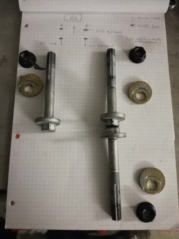

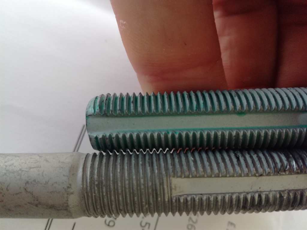

Bon, je me permet de vous faire un petit topo sur ma mésaventure en court
Les vis de géométrie ilmotorsport...
comment dire ca autrement (et je pèse mes mots) que: c'est de la merde en barre.
Pour resituer le contexte de la chose, j'ai refait les trains roulant complet de ma na (berceau, triangles, SB, visserie, freins, enfin tout quoi)
C'est déjà mal parti au montage, un des écrous à pris de travers alors que l'écrou a été inseré à la main pour le faire prendre droit. Manque de pot, le filet devait être mal fait et ca a pris de travers...résultat une vis morte, que j'ai du remplacer par une OEM neuve.
Ce qu'il faut savoir avec ces vis, c'est qu'au passage de l'écrou, les filets de la vis sont "légèrement" écrasés, afin surement d'éviter le desserage. Et au desserrage complet de l'écrou, c'est direct poubelle car les filets sont arrachés.

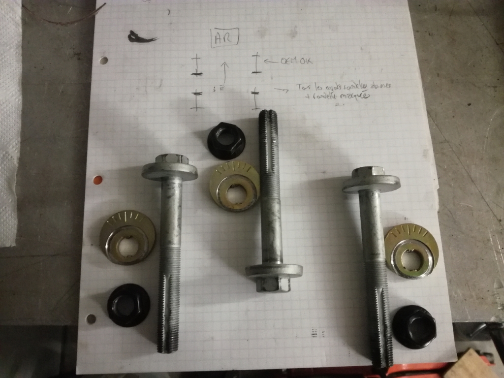

Après avoir refais mes trains à neufs, partance pour une géométrie, et la c'est la cata.
Début de réglage sur le train arrière, on libère les 4 vis, on règle tout, on resserre.
Et là, je vois une chose...étrange, les cames de réglage de la même vis sont à 90° l'un de l'autre...
On démonte "difficilement" l'écrou en arrachant tous les filets au passage, et on galère à sortir la came amovible.
Les ergots de calage de la came de réglage se sont tout simplement arraché. Du coup la came tourne librement sur la vis.
Voici le résultat:
Donc pour ma part c'est de la merde.
Je suis en "discussion" (si on peut dire ca comme ca) avec ilmotorsport pour me faire rembourser leur daube qui va finir directement à la poubelle.
Je leur ai donc exposé le problème, et voici leur réponse:

Donc pour eux ils évoquent:
-un montage à l'envers:
faux car monté dans le même sens que sur la docs technique (photo envoyé ensuite pour leur prouver le bon montage)
-serrage trop important:
100nm pour 95nm max... s'ils dimensionnent leurs vis avec si peux de tolérance... on avait fait le même serrage avec les OEM sur mon ex NB, 2 fois, et rien na bougé (et elles ont peut les démonter sans tout arracher)
On avait d’ailleurs serrer un peu plus car à la première géométrie, serrage à 80-85nm le train avant avait bougé.
-on a fait les réglages de géométries sans libérer l'écrou de la vis....
:ptdr: mais oui mon bon monsieur, pis comme ca tournait pas on a mis un coup de péteuse aussi..
Là je penche pour de la mauvaise fois, à chercher n'importe quoi pour pas rembourser et admettre que leur vis (ou cette série de vis ca peut arriver) c'est de la daube.
Donc pour le moment, j'attend leur retour.
Je leur demandais dans un premier temps de me renvoyer 8 kit OEM pour remplacer leur kit + 2 kit OEM pour remplacer celles que j'ai du emprunter pour remplacer les 2 qui ont cassé.
Je leur demande desormais un "simple" remboursement de ce kit de vis, et ce au vue de mon historique de commande, je pense qu'ils peuvent bien faire ce petit geste.
Dans tous les cas, ma voiture est "bloquée", j'ai recommandé un jeu complet OEM chez mx5parts puisque ILmotor n'en a pas en stock.

Remplacement de l'axe au profit d'un neuf de chez Ilmotorsport et serrage (anormalement) difficille.

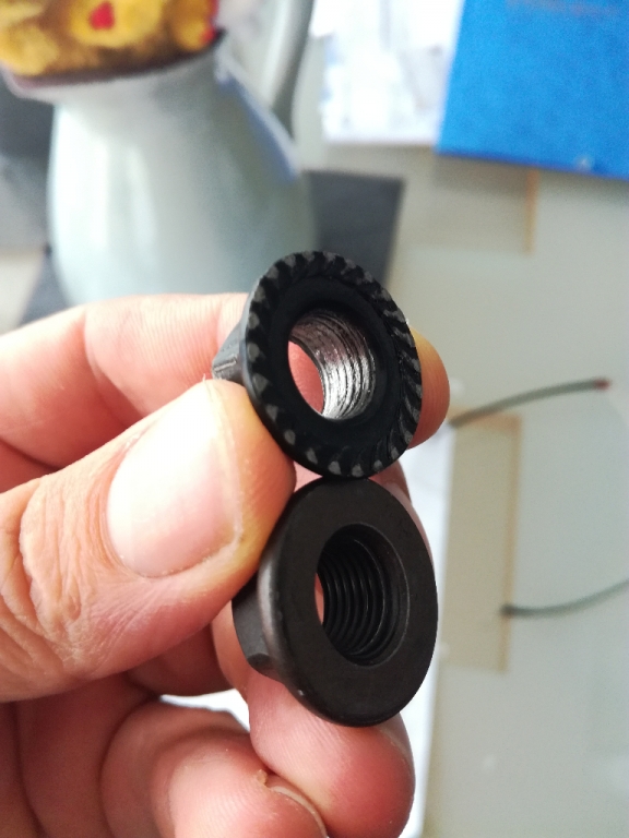

Après m'être maudit d'avoir foiré bêtement un écrou je renouvelle l'opération avec un second, à la main et
"à vide", résultat, montage tout aussi impossible pour ce qui semble être pour moi une incompabilité de filet: fin pour l'axe et classique pour l'écrou, d'où l'écrasement des filets de l'axe et scisaillement suite à un échauffement du metal jusqu'à rupture.
Je m'apprêtais a écrire à Ilmotorsport avabt de voir ton post, peux tu me confirmer que c'est la même origine?
Il me reste au besoin un dernier axe neuf sous plastique pour prouver si besoin était l'erreur de comptabilité de leur lot.
J'espère qu'ils ne pourront ignorer la récurrence du problème...

Donc moi j'avais pris leur kit complet axe + rondelle + écrou
Tout va à la poubelle car tout est abimé.
J'ai tout changer à neuf par de l'oem et Bizarrement on a eu aucun problème à la géométrie.

Je pensais que les vis de ilmotorsport étaient différentes car quand j'avais demandé si les écrous oem passaient dessus, ils m'avaient répondu que non, le pas est différent.
Bah en fait que dalle, c'est pareil. La seule différence sur l'écrou sont les strilles sur la face d'appui...

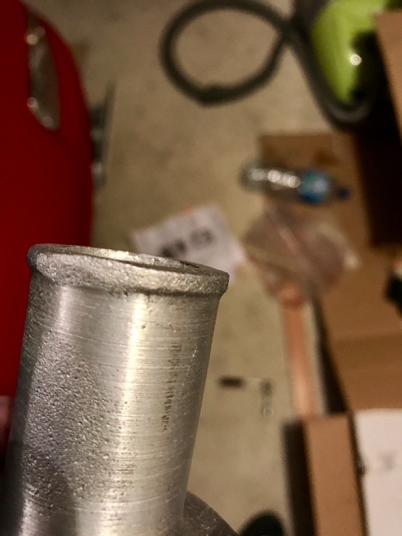

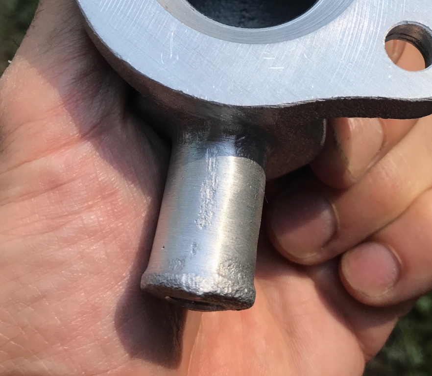

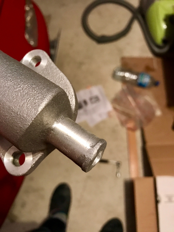

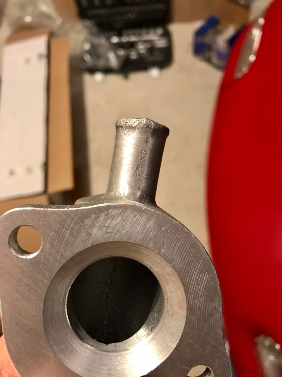

Coolant reroute by IL motorfail.
198€ sur Le site.
Bande de raclures.

Et j'ai pas pu prendre l'ebavurage interne qui est à l'avenant...
Depuis Le temps que je veux faire une sujet des vendeurs / produits à éviter, ILM va me motiver.

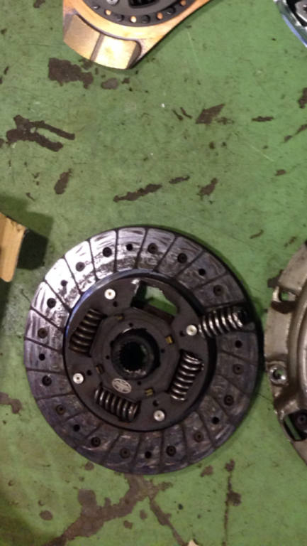

il m'as battu .... meme etat que mon "copain" au dessus , j'ai fait 35.000km , la butée faisais du bruit depuis quelque mois auparavant , vitesse dur a passer sauf haut dans les tours (vous direz ca me dérange pas :ricane: :ricane: ) et bingo le ressort a dit "moi jmen fou jme casse" ca me rassure de pas etre le seul .... donc remplacer par un exedy renforcer stage 2 (de chez Driftshop)
De plus, la ou je rejoint Puy0 , j'AVAIS , le meme echappement IL que lui , meme bruit de féraille horrible mais j'y ai pris gout par habitude, une fois changé ca m'a changer la vie (pour du HKS , on parle pas de la meme qualité du coup :ricane: )
Silentbloc echappement ILM vite dégagé par du driftshop.
Honettement? c'est suffisant pour ma part pour ne pas recommander chez eux, je sais me satisfaire des produit Driftshop (qualité, livraison etcetc. au top !)
