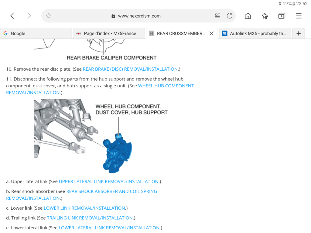

Tu parles de cette pièce ?
 Sujet du message : Re: ND support moyeu arrière
Message Publié : Jeu 25 Juin 2020, 22:08
Inscription : Mer 24 Juin 2020, 06:58
Message(s) : 17
Je pense que c’est en effet cette pièce + moyeu + silent bloc apparemment montés d’usine qui sont concernés dans le devis.

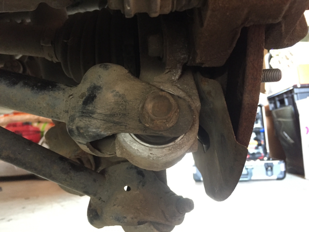

Petit retour après dépose de la roue ARG.
Il y a bien un silenbloc qui est naze. Celui situé juste sous l'étrier de frein, à l'avant du disque.
On peut lire dessus les annotations suivantes :
ER01040-MOA (il y a peut-être confusion entre des zéros et des O...)
55192 0010S
Un asiatique (japonais ?) a évoqué la deuxième référence dans le blog ci-dessous :
https://diary.aka-minnie.com/20191208.html#p01
Il semble indiquer qu'il n'a pas trouvé la pièce (le silentbloc).
La référence de la pièce que la concession veut me changer est : N243 L4
Cette référence est impossible à trouver sur internet (neuf ou occasion).
Un site d'outre atlantique propose la pièce recherchée sous une autre référence :
https://www.realmazdaparts.com/oem-parts/mazda-knuckle-assembly-n2432612x?c=bD00Jm49U2VhcmNoIFJlc3VsdHM%3D
Mais dans ce coin du monde il me semble qu'ils n'ont que des 2L. Y a-t-il une différence ? Pourquoi les référence sont-elles si différentes ?

Je sais pas si c'est ta seul voiture,mais à ta place je demonterai ce silenbloc pour pouvoir le mesurer précisément. .....ca doit bien ce trouver sans se focalisé sur la référence de celui-ci.
Message Publié : Sam 27 Juin 2020, 18:52
Message(s) : 17
Non ce n'est pas ma seul voiture. Je pense que ça va finir comme ça mais j'appellerai avant Mazda pour être sûr qu'ils puissent me vendre la pièce neuve dans le cas où je ne trouve pas d'autre solution.
