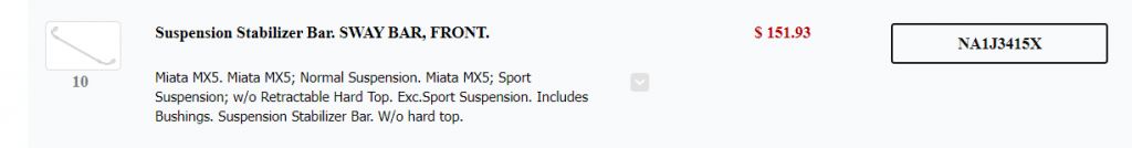

Voilà ce que j'ai trouvé (pour l'avant) :
Il y aurait donc :
- Une référence pour les 1.5l ST.
- Une référence pour les 2.0l RF à suspension normale.
- Une référence pour les 2.0l RF à suspension Bilstein.
Mais qu'en est-il pour les RF 1.5l ou les 2.0l ST :?

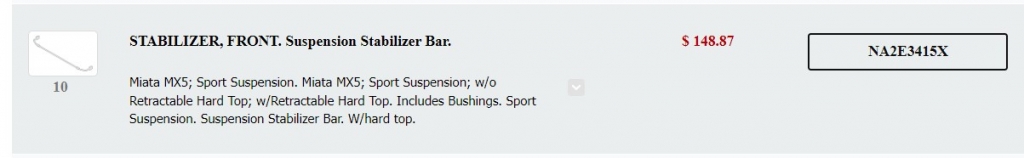

Ici, dans un catalogue américain (donc 2.0l) :
La première référence serait pour les ST suspensions normales et Bilstein et RF suspensions normales.
La deuxième pour les ST et RF suspensions Bilstein.
Pas très clair :?
J'avais déjà lu que la RF serait plus typée confort avec une suspension plus souple mais est-ce que ça concerne aussi les barres stabilisatrices ?
Y a t'il une différence de barres entre suspension normale et Bilstein ?
