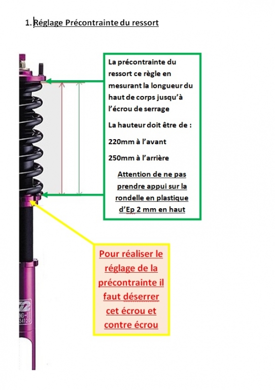

J'avais fait un petit mode opératoire pour mon mécano. Ce sont les valeurs pour des MeisterR GT1, mais le principe est le même.
ND 184 blue éternal Image
 Sujet du message : Re: Réglages Ohlins
Message Publié : Jeu 15 Juin 2023, 10:54
Tu avais trouvé ou l'info du 220/250 pour la hauteur de ressort (ça m'intéresse pour ma NA) ?
Message Publié : Jeu 15 Juin 2023, 11:50
Message(s) : 1595
C'est spécifique aux MisterR pour les ND.
Trouvées sur miata.net de souvenirs.
