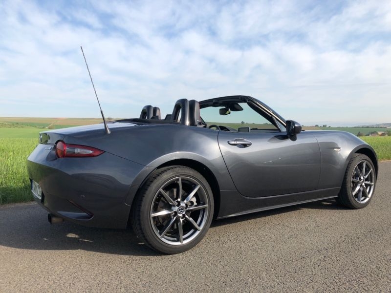

Firebird a écrit :
Ta payé pour avoir le droit de diffusé une de mes photos ? :ptdr:
Par contre quand j'ai fait cette photo je venais juste de remonter les roues alors que la voiture était posée sur chandelles au moins une semaine pour peindre les étriers de freins, donc suspensions complètement détendues, maintenant y a déjà bien moins d'écart que sur la photo car elles ce sont retassées.
Sur cette photo c'est quand je venais d'acheté la voiture et en remarque nettement la différence donc ce fié à cette photo pour la suspension/ressort d'origine et pas celle que tu as affiché. D'ailleurs tu remarqueras que dans ce cas on dirait que ta voiture n'est presque pas rabaissée surtout à l'avant. ;)
Euh Désolé, tu veux combien pour les droits d'auteur. :ricane: :beer:
Ca ma rassure que ta voiture ce soit tassée un peu car sur la photo elle était vraiment haute.
J'ai toujours la peinture des étriers pendant un an et je ne les ai toujours pas peint (noir brillant). J'essaierai de le faire cet hiver, tranquille dans le garage.
L'angle de prise de vue de la photo de ma voiture avec ressorts courts et la tienne avec ressorts d'origine ne permet peut être pas de vraiment voir l'écart, et ce serait intéressant de mesurer.
Mais c'est vrai que le rabaissement n'est pas énorme et donc pas gênant, mais que l'effet sur la tenue de route est bien réel.

Voici 2 photos de ma voiture (donc sans droits :D ) avant et après pose des ressorts.
On voit tout de même bien la différence.

J ai l impression que les RF sont plus haute que les ST.
La mienne est d origine et je la trouve plus basse:
Mes ex:ImageImageImageImage

C'est une impression d'optique. La hauteur doit être la même.
:ttt: je viens de vérifier sur la doc entre une RF et une ST il y a 6 mm d écart et meme 11 entre une st 1,5 et une RF 2 l

brice21 a écrit :
Je n'aurai pas cru. D'ou l'interet des ressorts sur la RF.

Perso, je n'ai jamais remarqué de différence de hauteur de suspension entre une ST et une RF :tantpis:
Dans ma documentation technique de 2017, la garde au sol est la même. Seul la hauteur totale (toit) est plus haute de 6mm sur la RF.
La différence de garde au sol entre une 1.5L et une 2L est due aux roues de dimensions différentes.
Par contre, une RF en Eibach est plus basse de l'arrière et plus haute de l'avant qu'une ST (probablement la différence de poids du toit et mécanisme)...
