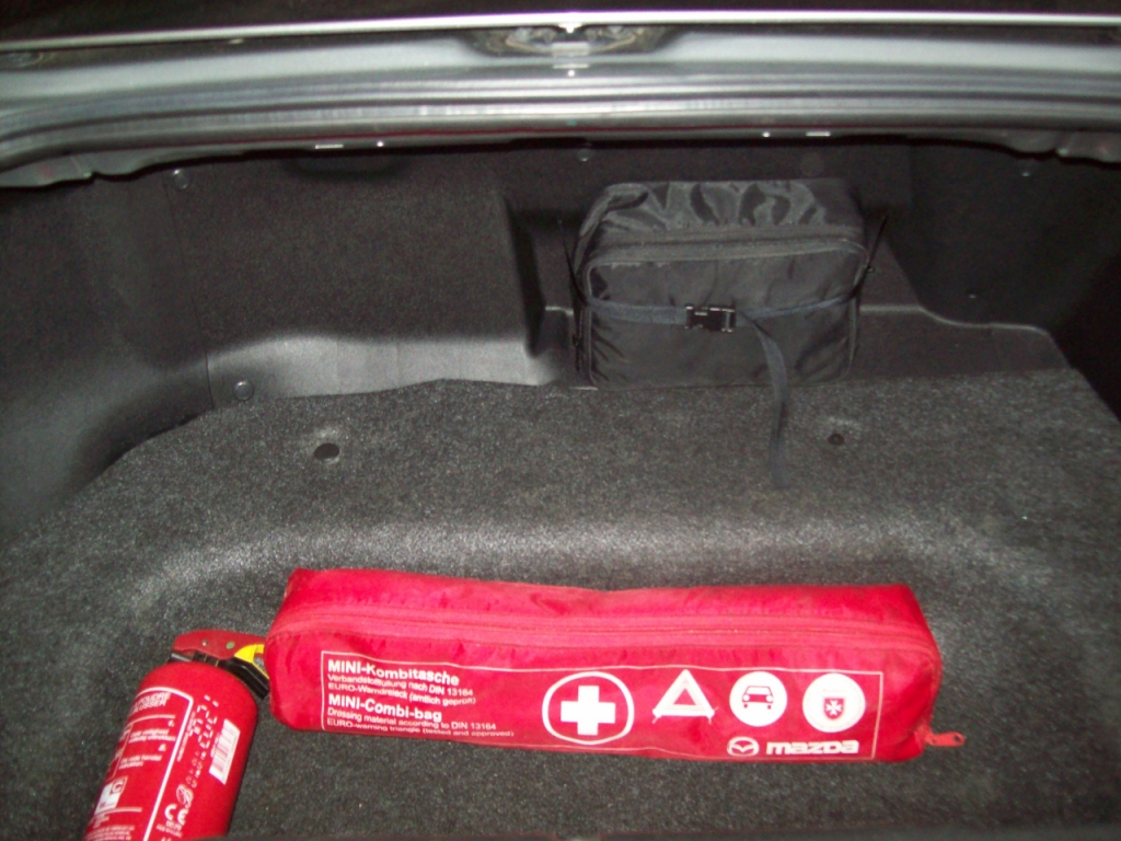

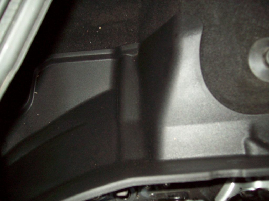

et pour terminer le remontage d'un démontage totalement inutile de la partie coffre. :aie:
fallait le savoir, j'ai profité de l'occasion pour un nettoyage de la zone. ;)
et le remontage partie compartiment du toit électrique.

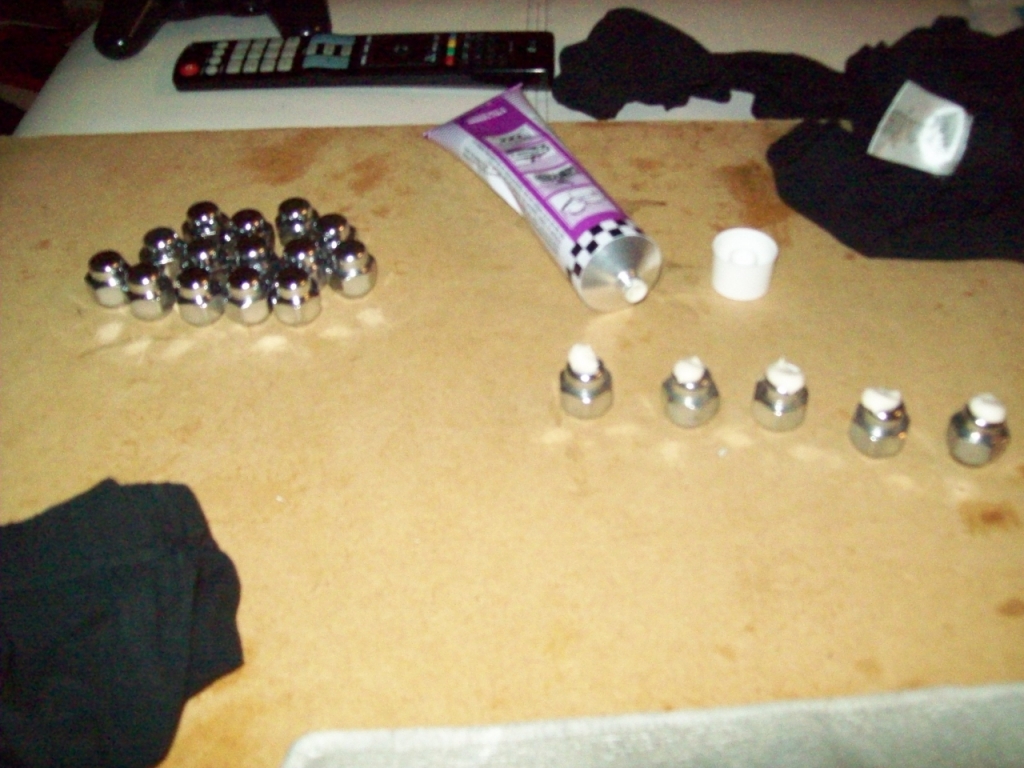

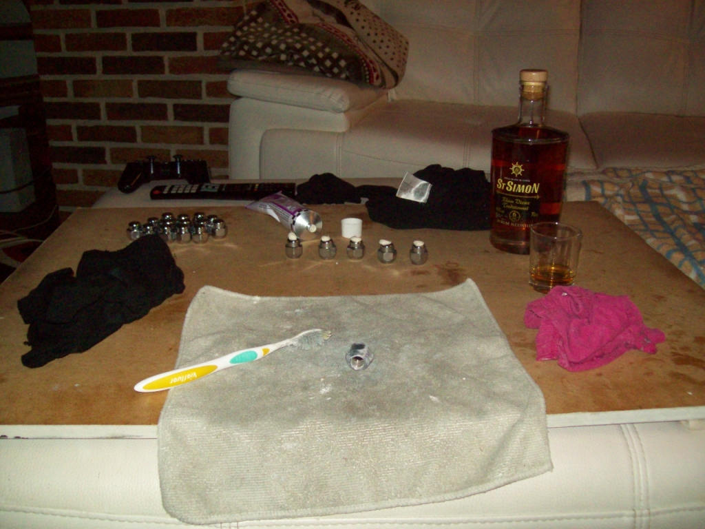

ayant eu fini plutôt que prévu, me suis dis que comme la semaine prochaine viendra la remonte des ps3 qu'un petit coup de poli chrome sur les boulons des jantes ne serait pas un mal.
je vous rassure j'ai juste descendu deux petit verre histoire qu'après l'effort, et bien le réconfort :ricane:

Pour les écrous de roues, j'utilise aussi du belgom Chrome et Triple 0 lié résultat optimum en finissant au coton et belgom chrome ..
