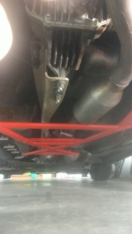

MxBoy a écrit :
Déterrage de ce sujet ...
est ce que vous avez eu des problèmes de montage
Je viens d'essayer de mettre le renfort arrière et je rencontre des problèmes de localisation avec les 2 trous arrière qui sont légèrement décalés ...
Obliger de limer les trous 15 et 12 des photos ci dessous :?
Pour la croix il y a un des 4 trous qui était limite
Et pour ces 4 vis de 17 15 - 12 et 14 -11 vous auriez la valeur du couple de serrage?
marc
La valeur de couple en Nm est de :
Pour les boulons 11 et 14 => entre 62,7 et 93,1
Et
Pour les boulons 12, 13, 15 et 16 => entre 93,1 et 131,3
J'y ai répondu aussi là => MxBoy en NC où vous avez posé la même question. ;)

Enfin j'ai réussi à les monter (2 renforts pour l'instant, la croix et le renfort arrière :
OliverV: Encore merci pour ces valeurs. je e demande ou l'on peut les trouver ? Sur un manuel d'entretien si l'on est aboné au club? Je vais m'y abonner de nouveau (j'avais le n° 420 de mémoire)
Et comme je le pense ca vient limiter les mouvements potentiel du train arrière d'avant en arrière, peut être un peu en longitudinal?
Mais ca n'apporte rien à la torsion là aussi potentielle du châssis
marc
