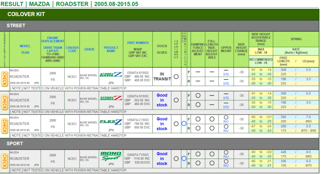

@Lunaviga: les données que tu as fournies sont pour un rabaissement de 336 à 345 mm, c'est dans la moyenne de ce que l'on peut faire en rabaissant. En général on se positionne à 340 mm c'est ce que je fais, cela fait 630 mm depuis l'aile.
A tous ceux qui désirent avoir les données Mazdaspeed et celle d'origine je peux aussi leur envoyer par Mail. Je ne sais pas s'il est possible de les mettre à disposition sur le Forum et comment ?

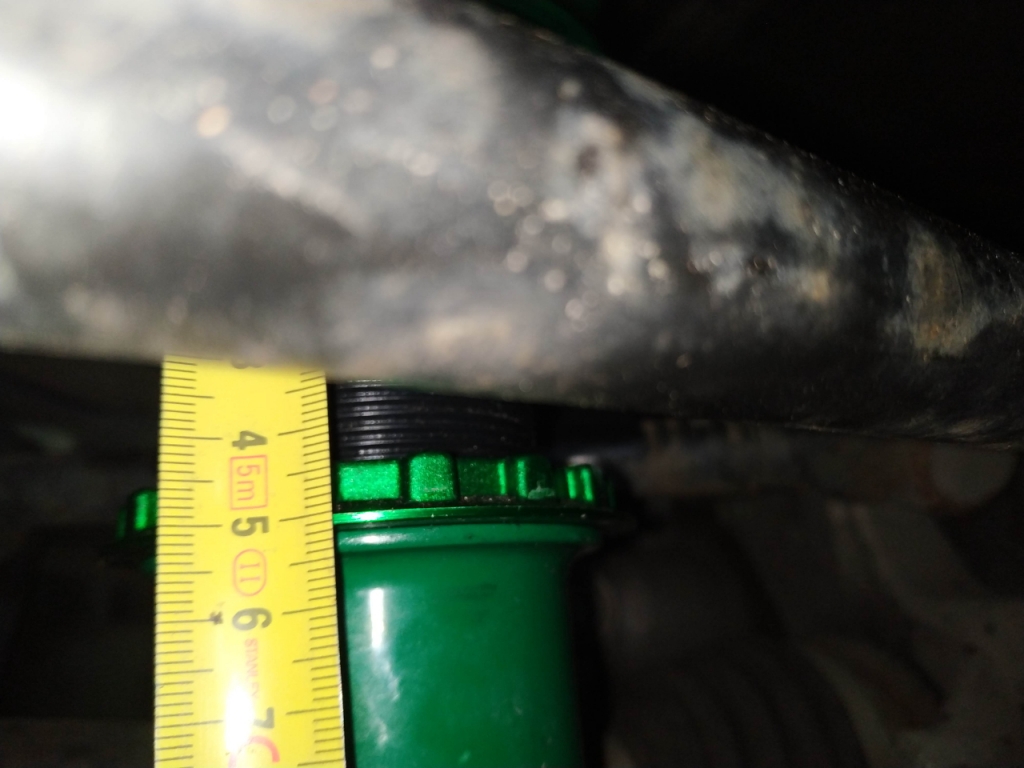

Donc après moultes mesures terminées de nuit et qui m'on values de rouler sur mon téléphone en reculant :aie:
voilà les hauteurs que j'ai depuis l'axe de roue au bord de l'aile.
Pour mesurer fiable je prend le bord du cache du centre de roue jusqu'à la tôle de l'aile. Sachant que le centre de roue fait 55mm. Ensuite je rajoute 27mm du rayon du centre de roue pour avoir la hauteur.
Hauteur d'origine de ma RC équipée de la suspension sport Bilstein d'origine
AV 365mm
AR 355mm
Delta AV/AR = 10mm
Hauteur usine Tein FlexZ lorsque tu déballes les amortisseurs
AV 350mm
AR 322mm
Delta AV/AR = 28mm l'arrière est plaqué au sol, au volant, on dirait que la voiture va décoller
La documentation Tein dit que la valeur de référence est
AV 345mm
AR 335mm
Delta AV/AR = 10mm
Hauteur actuelle après réglage
AV 350mm
AR 332mm
Delta AV/AR = 18mm
Il faudrait que je remonte l'AR de 3mm. mais bon...
Ce qui est sûr c'est que je ne descendrait pas l'avant de 5mm.
Au niveau des hautres hauteurs (désolé je galère à importer les images j'ai des erreurs de taille que je ne comprends pas :?
La précontrainte ressort AR :
Hauteur du ressort AR roue en l'air 17cm
Hauteur du ressort AR roue au sol 12cm
Hauteur du corps fileté qui règle la hauteur AR (valeur entre les 2 bagues) 5cm

Elle était 'achement haute d'origine !
A l'avant j'avais 355mm d'origine (Bilstein 2.0L Performance) et 335mm avec les Tein. Soit -20mm.
Pour les mesures comparatives prends un point fixe : sous la coupelle haute.
Ca te permet de comparer gauche et droite, mais aussi avec un autre membre ayant installé des Tein ;)
Ta mesure de longueur du ressort n'est pas très significative. Surtout à l'arrière qui varie suivant le plein d'essence.
Pour la précontrainte du ressort, ça vaut ce que ça vaut mais j'ai libéré le ressort (j'ai dévissé les bagues jusqu'à ce que le ressort puisse bouger quand il est détendu au maxi), puis j'ai amené les bagues au contact. A partir de là j'avais 5mm de moins que le réglage usine (mesuré depuis la coupelle supérieure qui est une valeur fixe).
Soit tu remets les 5mm, soit tu mets +, 6 ou 7 ou 8mm si tu veux rehausser en rendant la suspension plus sèche.
Moi j'ai mis 2mm de ce que j'appelle la précontrainte du ressort. 2mm c'est la valeur qu'a mesuré Lachutaie sur ses Ohlins. Ohlins étant une référence, je m'en suis inspiré. 2mm c'est le minimum pour que le ressort n'ait pas de jeu. Et ça permet un maximum de confort avec un début de course moins sec.
J'espère que j'ai été clair et que ça te sera utile :oui:

Oui ma MX5 était en mode 4x4.
Mais encore une fois je ne suis pas un adepte des caisses rabaissées au ras du sol. Donc cela ne m'a jamais dérangé. Par contre frotté partout là ça me ca*** les c**** :langue:
J'ai pris les mesures sur des points fixes pour comparer.
Car j'avais un écart de hauteur D/G. Je devenais fou... Mais finalement c'était lié au caoutchouc qui était en contrainte bien que j'avais fait le serrage roues au sol! Il aurait fallu que je pompe à la main sur les 4 coins pour redonner la flexibilité. Je l'ai compris après. :red:
Du coup j'ai tout re desserré puis utilisé le cric pour monter l'axe de roue à la valeur indiquée par la notice et resserré. :cubitus:
Honnêtement je pense que c'est la meilleure méthode dans l'absolue :jap:
Comme tu l'a indiqué roues au sol on est dépendant du réservoir d'essence. C'est pour cela que la méthode cric sur valeur de référence me semble la meilleure. :bien:
Justement mes mesures ont été prises réservoir rempli sans personne à bord du véhicule. :oui:
Pour ce qui est du ressort AR et de sa pré contrainte, il est indiqué que la longueur libre est de 175mm.
Donc ça veut dire que la précontrainte d'origine est de 5mm puisque roule levée j'ai bien 170mm ARD/ARG.
J'indique la valeur compressée pour référence car c'est lié au poids (une ST sera peut être moins comprimée :? ) et comme tu le dis à l'essence. Donc c'est un paramètre qui influe.
Bon toi tu as touché à la pré contrainte mais Tein dit de ne pas y toucher alors...j'ai tendance à les croire en supposant que la valeur recommandée est en phase avec le valvage interne.
De même pour Ohlins. :tantpis:
PS: mon téléphone a survécu. c'est ma femme qui l'a trouvé en rentrant en voiture elle a faillie rouler dessus une seconde fois :ptdr: La vitre de protection est bien fendue l'arrière à pris une bosse par enfoncement d'un gravier mais la coque a fait son taf. :love:
