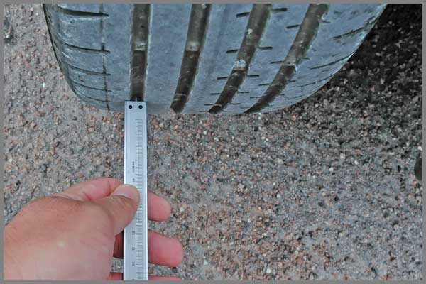

lachutaie a écrit :
il faudrait que tu t'achètes une petite jauge de profondeur à affichage digita
Un pied à coulisse fonctionne très bien aussi et est bien plus polyvalent ;)

Oui mais.....sauf que moi je n'ai qu'un 50 ème sans jauge de profondeur et si tu veux faire plusieurs points sur chaque pneu c'est quand même plus simple de lecture et surtout moins encombrant avec la Mimix rabaissée. Polyvalent ce n'est pas forcément ce qu'il y a de mieux dans tous les domaines.

Que veut dire "50 ème" ? Mais c'est sûr que si tu n'a pas de jauge, c'est plus compliqué ;)
Autant je comprends le fait de vérifier toute la largeur de la bande de roulement, ce que le rabaissement ne gène en rien, autant si tu veux vérifier plusieurs endroits sur la circonférence du pneu c'est certes plus génant, cela dit, sauf si tu as fait un plat en bloquant les roues, l'usure devrait être identique sur toute la circonférence.
On est d'accord, mais dans le cas de quelqu'un de non outillé, un pied à coulisse fonctionne et permet bien d'autre utilisations notamment les diamètre interne/externe des tubes. Parce que soyons honnètes, tu ne vérifie pas l'usure de tes pneus tous les 4 matins et ailleurs que chez toi, ou le pied à coulisse serait stocké :jap:

Désolé je pensais que tu connaissais, il y a trois sortes de pied à coulisse selon leur précision et donc le vernier est divisé en autant de graduations. Il existe le 1/10 ème mm, le 1/20 ème mm et le 1/50 ème mm. Seuls les deux premiers peuvent avoir en général une jauge de profondeur.
Je mesure souvent mes pneus car cela me permets de valider mes réglages de géométrie et de prévoir la permutation avant /arrière, je suis tatillon, je sais et je ne me soigne pas, mais avec mes pneus qui ne durent qu'en moyenne un an et 10 000 kms sur la MX5 ça revient vite. C'est valable sur la MX5 mais encore plus sur le 4x4 pour lequel des deux trains doivent avoir la même usure sinon risque de patinage de la boite de transfert auto. Je permute mes pneus tous les 5 000 kms donc tous les trois mois.
Tu vois que la jauge à affichage digital, elle ne chôme pas chez moi ;)

Je t'avourerais que je connaissais les différences de précision des pieds à coulisse (tout comme les jauges d'épaisseurs) mais pour moi pour les pneus, un précision au mm est suffisante, ce qui permet de garder un bas coût pour cet outil.
Je connais également la règle de permutation des pneus, notamment sur les 4x4, mais je ne pense pas que quelques mm de différence sur le diamètre d'un pneu joue beaucoup.
Je permute également, mais pas avec ta rigueur, je le fais généralement à chaque changement de pneus hiver/été.
