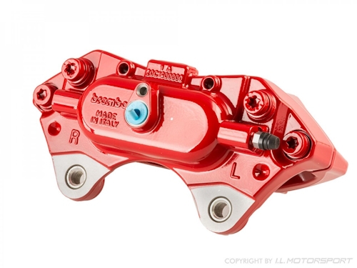

Etriers Brembo : 840 € HT /u

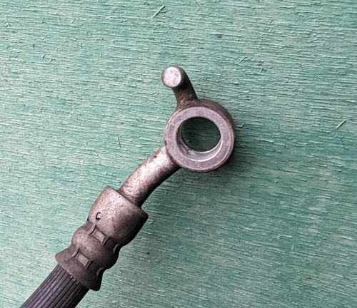

Durites de frein : Communs pour les 1.5 et les 2.0, spécifique pour les Brembo. En Aftermarket
aviation j'avais déja regardé et c'est aussi spécifique pour les Brembo (AutoExe, Endless, ProjectMu). Probablement la forme de la fixation de la durite sur l'étrier et peut être la longueur totale.

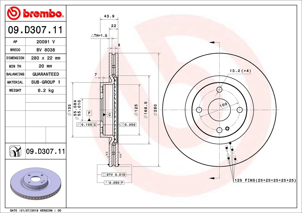

Avec une recherche sur le site de Brembo en pièce de rechange on obtient ce dessin technique avec la référence Brembo.
126.77€ HT/u (pas la paire) en concession

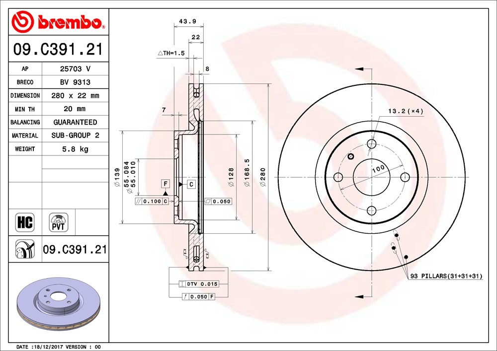

NA5F-33-251A pour les 2.0L Brembo
301.72€ HT/u (pas la paire non plus) en concession.
400 g plus léger (voilà comment gagner 800 g de masse non suspendu :) ), système de refroidissement différent, HC haute teneur en carbone, toutes les dimensions sont identiques sauf le diamètre central interne à 128 mm.

Voilà, la conversion semble facile techniquement. C'est le prix des pièces qui laisse réveur en concession. Mais pour le disque 09.C391.21, rien de fou en terme de prix sur les magasins en ligne.

Pion de centrage pas au même endroit par rapport au trou pour les goujons non?

A l'époque j'avais mis le lien ILM pour ces brembo et on m'a fait comprendre que pour le prix valait mieux prendre du wilwood,car gère mieux que les étriers classique.

Non, le moyeu est identique (réf identique), il n'y a donc pas de raison que si un disque corresponde à un moyeu alors l'autre référence ne corresponde pas. Quand on compare les dessins techniques des disques il n'y a que ce diamètre légèrement supérieur mais rien ne change ailleurs.

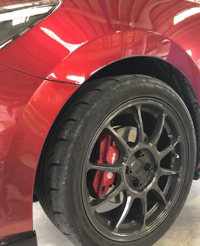

Les étriers Brembo se montent même sur d'autres Mazda que la mx5 :D
La Mazda 2, en l'occurrence, avec juste une entretoise de 3mm entre le moyeu et le disque (elle accepte sans soucis le disque de 280 mm. Elle partage d'origine les mêmes disques que la mx5 en 1.5L). J'ai déjà échangé sur le sujet avec le préparateur qui a lancé la modification et qui fait fabriquer par Dixcel des disques sur mesure pour ne plus mettre d'entretoise.
Les durites aviation aftermarket pour la Mazda 2 fonctionnent sur les Brembo. Le système de branchement sur l'étrier doit être le même mais la différence entre les durites des étriers d'origine et les Brembo, c'est probablement le retrait de l'ergo de centrage. Les durites avia en aftermarket n'ont plus cet ergo. Je pense que c'est ce qui explique les deux références de durites chez Mazda, mais n'ayant pas les étriers en visuel, je ne peux pas le confirmer.
@stan69, il y a peu de chance que cela devienne populaire, en effet. Le tarif des étriers est bien trop élevé en Europe. Au Japon cela reste plus populaire à cause du côté OEM+ et du tarif bien plus accessible. J'avais calculé un ticket à 1400 € sur un import des étriers et des durites avia AutoExe (les durites sont très chères). Ça pique quand même.

En repensant à la remarque de @stan69, je suis simplement retourné voir les images du site de ILM et on peut voir la présence du trou de l'ergo de centrage.
La différence entre les deux références de durites n'est donc pas sur ce point là.

Probablement l'angle du pion de centrage par rapport à la durite.
