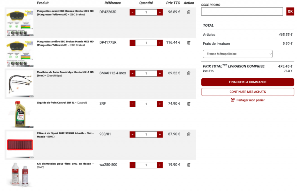

Oui je pense que je ne vais pas mon radin la dessus, sinon toujours pas de contrindication sur le Castrol SRF (ou de préconisation particulières) ? J'ai aussi vu que Castrol recommande de le changer tous les 18mois, est-ce possible de le tirer a 24 mois, vu que je ne fait pas de circuit ?

Ok parfait c'est bien ce qu'il me semblais :)
Par contre la facture va être salé :aie: (il n'avais plus de green en stock chez EBC)

Le SRF changé tous les 18 mois revient moins cher que le RBF changé tous les 6 mois.
Cela dit,ceux qui ne roulent que cool n'ont pas besoin de ces liquides.
par contre les yellow stuff pour moi c'est moins bon que l'OEM.ces plaquettes sont une escroquerie commerciale:nom ronflant,look avantageux,prix élevé pour un truc très moyen.

C'est bien vrai, moi je roule vraiment mixte vu que c'est mon daily. Je peux aussi bien faire 500km d'autoroute comme faire 200 bornes au taquet :D d'ou le fait que je préfère prendre une marge de sécurité, avec un liquide performant.
Par contre la facture va être salé :aie: (il n'avais plus de green en stock) ...
Tant mieux. Les Yellow freinent un peu mieux pour pas trop cher. Les Green n’apportent vraiment pas grand chose pour le prix.
Je serais un peu moins catégorique que PatVG. De vraies bonnes plaquettes coûtent presque le double.
En plus, la durée de vie des Yellows est correcte.
Par contre attention car ça chauffe pas mal plus. D’où l’intérêt d’un bon LDF récent :bien:
Tu aurais pu économiser 110€ de filtre à air + nettoyant :vomi:
Si tu rentres plus d’air il faut faire entrer plus d’essence :tantpis: Donc sans une adaptation de la carto tu dégradés plus que tu n’améliores, vu que les réglages d’origine sont déjà plutôt pauvres pour répondre aux normes de pollution :sic:
Il y a quand même un débitmètre + sonde lambda, donc j'imagine que si il y a un poil plus d'air qui rentre, il y a une petite correction de faite par le calculateur.
Personnellement j'ai un filtre ITG, je ne sais pas si je gagne quelque chose avec, mais j'ai l'impression d'avoir une envolée plus franche dans les tours passé 4000rpm que lorsque j'ai le filtre à air papier.
Fin du HS
Je suis convaincu de l'utilité de ces filtres en cotton sur des motos où le filtre est tout petit et dimensionné au plus juste.
Je me pose plus de questions dans le cas de voitures avec une grande boite à air et une surface de filtre 4 fois supérieure au strict nécessaire :tantpis:
Idem pour les admissions courtes. Ca nécessite des ajustements en fonction de la densité de l'air (température, hygrométrie). Alors qu'une grande boite à air d'origine stabilise le flux d'air et le rend plus stable et moins sensible aux divers éléments extérieurs :tantpis:

Oui en soit le fait de mettre Yellow arrière me dérange par rapport au prix, mais bon c'est un mal pour un bien.
Sinon pour le filtre je rejoins AngeBenoit, il y a justement des capteurs qui sont la pour ajuster le mélange selon ce qui entre (dans une certaine limite bien sur).
Tant mieux que tu ais pris les mêmes plaquettes avant et arrière.
Il faut conserver ton équilibre de freinage avant et arrière.
Si tu mets des plaquettes avec un coef de frottement plus élevé à l'avant qu'à l'arrière tu vas transférer le freinage vers l'avant. Au moment ou l'avant va bloquer, arrière lui freinera moins qu'avant.
Donc tu freineras moins bien et plus long.
