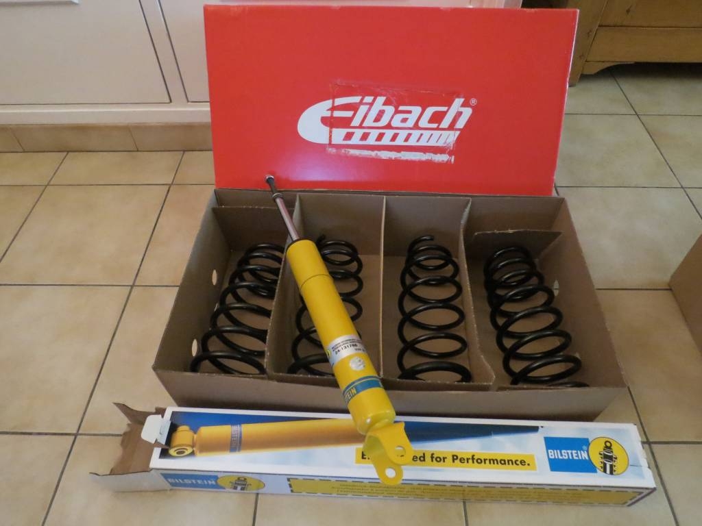

Le Père Noël a frappé à ma porte ce matin :woo:
Un petit peu de retard mais c'est normal, il vient du Luxembourg :lol:
Un grand merci à Dan de chez Lambert Performance pour son sérieux et son professionnalisme :bien:
Avant d'apporter tout cela chez mon garagiste, je dois attendre que MX5Parts soit réapprovisionné en soufflets :tantpis: et j'en profiterai pour changer aussi les butées pour repartir sur un setup complétement neuf :P
