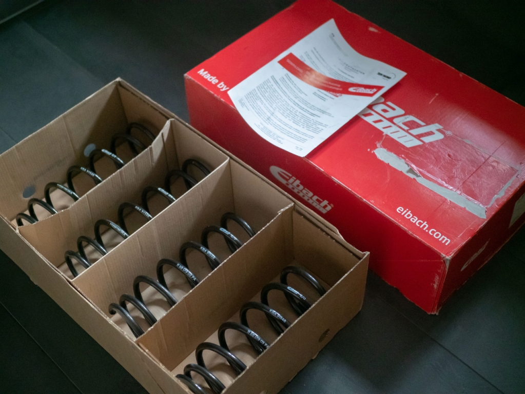

Les ressorts arrivent aujourd'hui ! :D
On va attendre quelques jours que les températures remontent par ici pour les monter ! :lol:

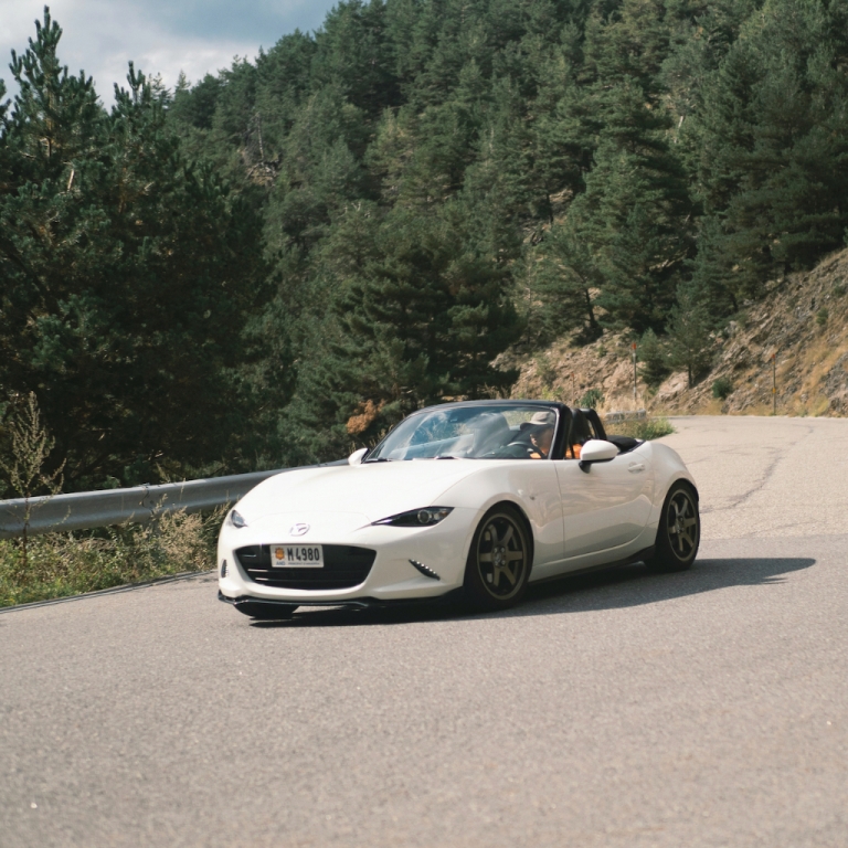

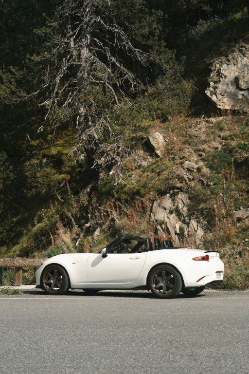

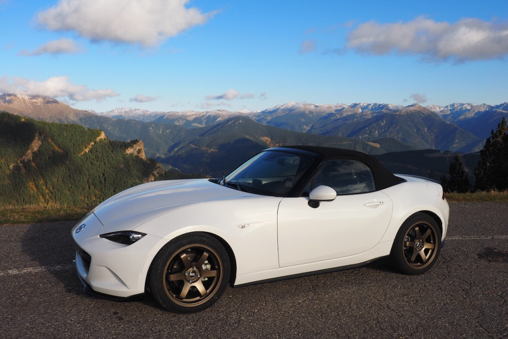

Car si la voiture est irréprochable à l’arrêt, elle devient déjà trop basse avec 2 personnes à bord... en en config 215x45x17, ça touche dès que l'on attaque un peu sur route.
à l’arrêt c'est impecable !
En marche et en virage (cool) avec qu'1 personne à bord > c'est déjà trop bas.

Les pneus en 215 y sont assurément pour quelque chose.
Mais je confirme ce que j'écrivais sur les coupelles (et les caoutchouc Mazda qui se compriment avec le temps).
Peut être que c'est moins notable avec les ND... qui ne sont pas si vieilles en 2021 : 6 ans pour les plus anciennes.
Comparez aussi la hauteur de caisse "à vide" et avec les occupants et vous constaterez un différence notable.
:ricane:

La monte 215 est plus large avec un flanc plus haut, mais de peu. C'est assurément un facteur défavorable.
Pour ce qui est de la suspension, c'est la version Bilstein et la voiture (2l 160cv) est de 2019 avec "que" 12.000km.
à l'époque des photos, je faisais 85kg équipé.
(Maintenant avec le Covid et ses restrictions, je suis plus léger) :ptdr:
