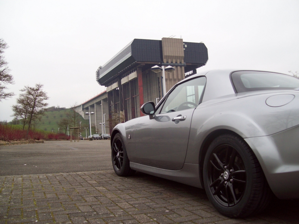

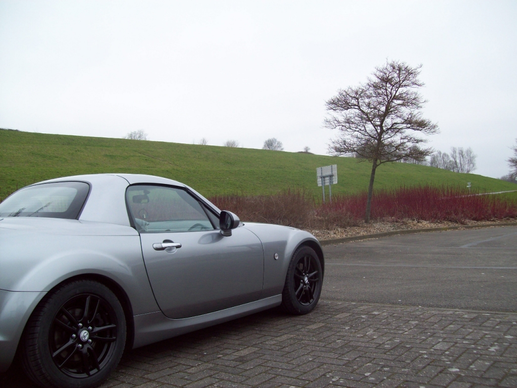

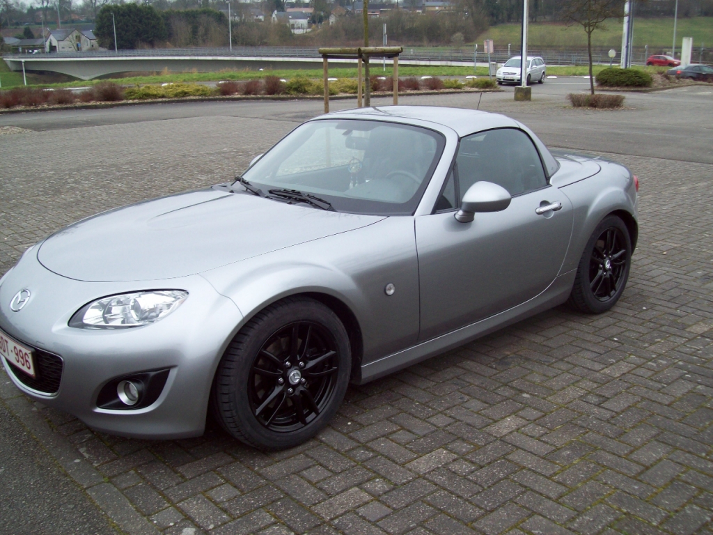

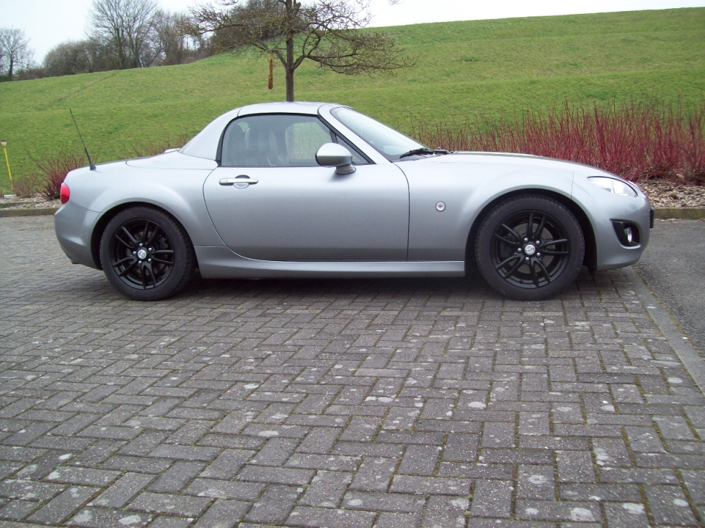

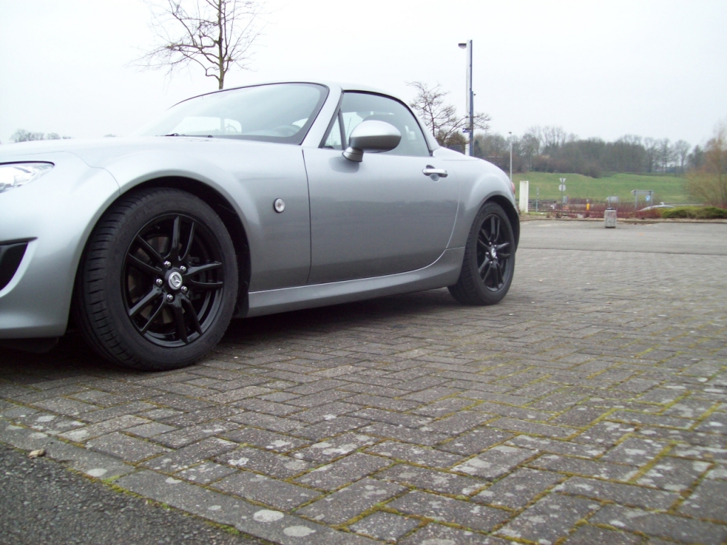

Hello les gars,
après une grosse matinée bien chargée chez dan999 que je remercie tout particulièrement pour son aide et son accueil chaleureux.
mister DAN a retiré boulon par boulon, écrou par écrou, tous cela replacé un par un avec du loctite bien comme il faut et tous cela revissé à la clé dynamométrique avec les couples de serrage mazdaspeed.
Du taf nikel chrome quoi.
j'ai même eu droit a quelques cours théoriques de mécanique :oui:
mister dan :bien: :beer:
PLACE AUX TOFS:
et ensuite les mesures après 100 bornes.

Message Publié : Sam 17 Mars 2018, 16:46
Message(s) : 22986
Elle claque :love: et elle est bien posée :)
Merci Dan pour la formation du mécano en herbe à Jean-Phi ;)
