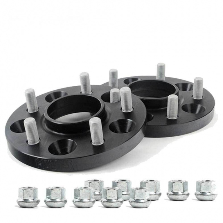

ZazaMX5 a écrit :
Voici les 2 photos des élargisseurs :
DriftShop :
H&R :
Il faut quand même signaler la différence de hauteur les écrous coniques …
Conclusion : plus de filets = plus de prise …
Voilà, c’est la raison pour laquelle je suis parti sur les H&R !
En plus, livraison rapide : commandé hier soir, prévus en livraison par UPS demain :bien:
Cela n'a rien a voir ;)
La hauteur des coniques va selon ton épaisseur de cale, je peux te dire que j'ai des cales H&R de 15mm et mes coniques ne sont pas haut que tes cales 15mm drift machin :ricane:
Il y a une raison a cela, le goujon ne pose pas trop de problème pour le noyer dans la jante par contre si ton conique est plus haut il y plus de risque qu'il se coince.
En résumé pour le dépassement du filet tu peux transformer facilement avec une simple mèche de 13mm par contre pour le dépassement de la tête conique il te faut passer par un atelier pour faire le taf ...
Il faut tout prendre en cause, les jantes selon marque et Mod pour commencer ...
Ensuite ne pas oublié les cales c'est standard :arrow: il y a d'autres marques qui ont un diamètre de 54.1 et entraxe 4x100 ...
Maintenant c'est certain si tu as 2 voir 3 filets de plus :arrow: c'est mieux :bien:
