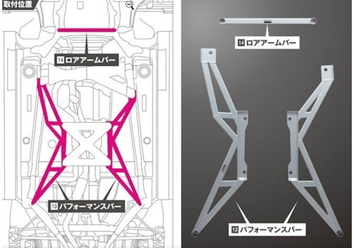

Nan ! Blague à part, en regardant le système sous châssis de MazdaSpeed, il y a peut-être une explication logique à ton ressenti d'amélioration de la rigidité en torsion :
Ce renfort forme un X entre les 4 roues (on voit bien sur le dessin de gauche) avec de multiples fixations, donc si par exemple ta roue avant gauche passe sur une bosse, l'effet de torsion vers la roue arrière droite sera diminué (pas annulé, comme tu le soulignes) car les efforts seront répartis au châssis sans que celui ci ne se déforme trop (la "distance" entre la roue AVG et la roue ARD s'allongera moins car le renfort et ses points d'ancrage brident le tout).
Je ne sais pas si ce que j'ai voulu dire est compréhensible :? (Dans ma tête, c'est clair, mais c'est pas évident à "traduire" :lol: )
Est-ce que ça rejoint ce que tu veux dire, Aerogela ? (Et aussi ton choix dans cette marque :?: )
C'est compréhensible et c'est ce que j'avais imaginé comme comportement après installation. Tu peux donc extrapoler le comportement quand les contraintes viennent de l'arrière sur les reprises en sorties de virages.
Initialement j'avais choisi les MazdaSpeed pour le côté OEM+ et avant de connaître tout ce qui existe. Avec le recul, je ne suis pas trop attiré par les autres designs, sauf AutoExe, GWR et Cusco. AutoExe sera un peu plus lourd. GWR, plus léger mais quid de la résistance de l'aluminium, Cusco plus d'éléments et donc difficile d'évaluer la rigidité.
D'ailleurs, yaya23 m'avait invité à tester en tirant sur la barre sous la voiture au point d'ancrage arrière du berceau en retirant un écrou. J’ai essayé, à la main avec une force déjà assez importante, je décale la barre d'environ 3, 4 mm mais pas plus. Je trouve ça très raisonnable et je me demande quelle est l'importance du jeu du châssis d'origine.
