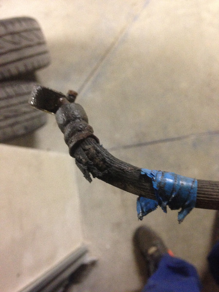

j'envoie un mail dans la foulée !! merci pour le contact et bien sur pour les durites !!!
je viens de purger l'ensemble et de monter les avant nickel chrome !!!!! et c'est surement dans la tète mais je trouve la pédale moins spongieuse :D
et il était temps :
