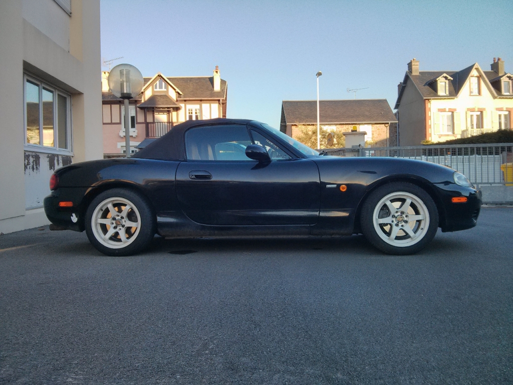

Je veux bien essayer de croire ton raisonnement sur NA, mais franchement, sur NB Fl je n'ai jamais ressenti les butées arrières :non:
Au moment de la revendre j'ai monté des B6 presque neufs avec des H&R, le comportement était identique mais un tout petit peu plus raide, certainement du au amortos neufs...
Une photo en appuis pour illustrer, elle n'a pas l'air en butée là, non ?
MiniCap je trouve ton raccourci un peu rapide à dire que c'est de la merde, mais sur NA c'est peut-être pas le plus adapté...
Sur les auto "modernes" avec buté à raideur progressive linéaire (donc effort opposable exponentiel) on ne sent pas vraiment la mise en buté et celle ci peut se produire dès la mise en appuis (c'est d'ailleurs de plus en plus le cas sur les auto d'aujourd'hui pour l'effet kart, sans délai)
Je ne connais pas asses les NBFL mais ça ne m’étonnerai vraiment pas que sur la photo tu y soit déjà (en butée, pas comprimée à fond mais déjà en pression moyenne)
La fixation de coupelle AR des NB/NBFL est différente des NA plus haute ou plus basse je ne me souvient plus (et bien sûr les coupelles aussi sont différentes)
