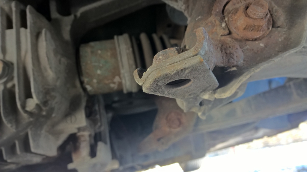

Je viens de passer sous la caisse et j'ai bien les trous de fixations pour l'échelle sur le train arrière, alors cet après midi je fais un petit tour à la casse voir s'ils en ont une ^^

Je viens de regarder ton sujet, j'ai exactement le même train arrière que toi, avec les pattes de fixations un peu en avant, donc l'échelle ne passe pas c'est ça? :/

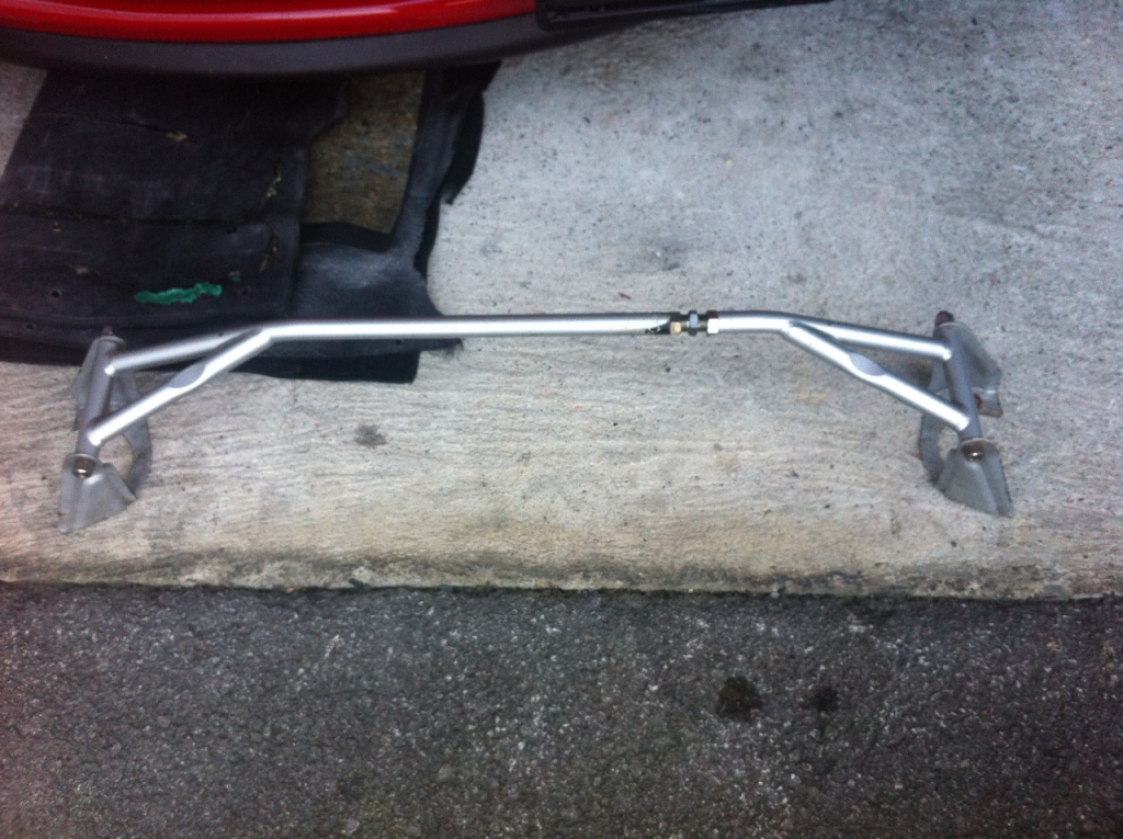

personnellement j'ai sur la mienne :
- Barre anti-rapprochement AV supérieur d'eunos
- Hard Dog deuce
- Echelle Arrière
- renfort AV inférieur
- ressort court Eibach ( l'année passé --> passé en tein cette année )
- une bonne géo
- des michelin PS3 au 4 coins
et je trouve que mon châssis était déjà pas trop mauvais, je verrais cette année

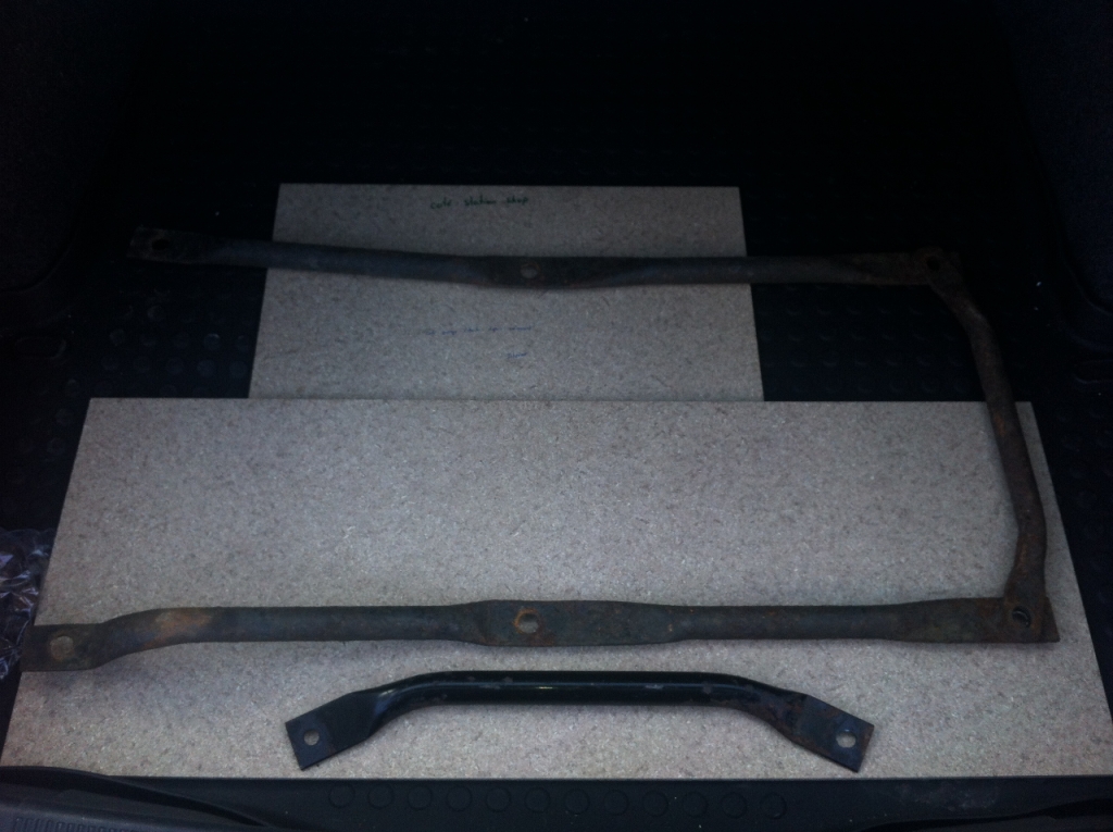

voila les renforts que j'ai sur la mienne
en espérant que ça peux aider

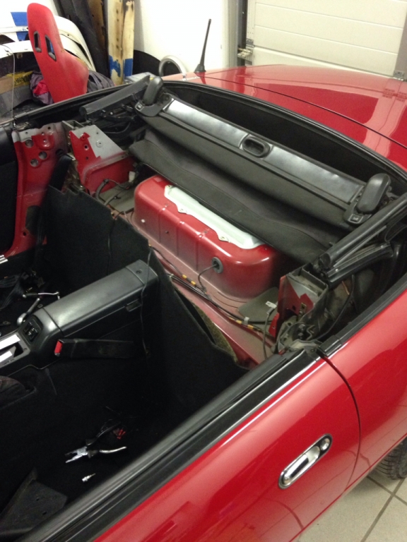

Merci pour les photos! Du coup tu as enlever ta plage arrière en montant le rollbar? On peut pas la garder?

non j'ai tout remonter, mais il faut découper la tôle qui se trouve a ce niveau et un peu le tapis,
je pourrai te prendre une ou deux photo si tu veux

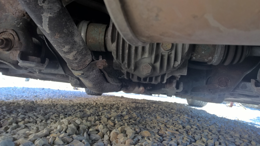

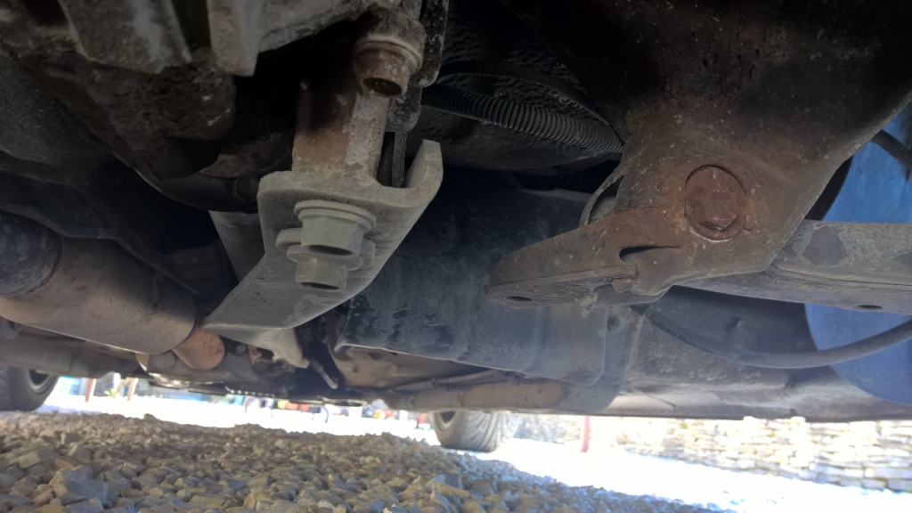

Voilà la tronche de mon train arrière, désolé si c'est pas top mais j'ai fait ça sans lever la caisse ..

tu peux monter l'échelle sur ton berceau arrière, j'ai le même, la mienne est encore sur chandelle si tu veux je peux te faire des photos de l'échelle montée si besoin
