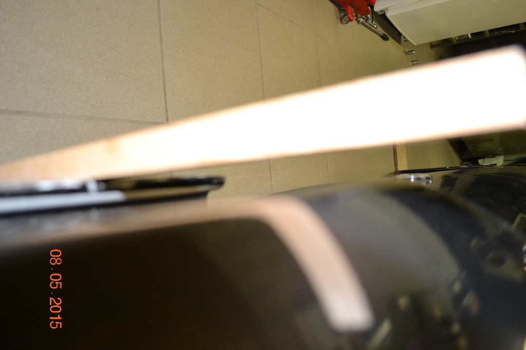

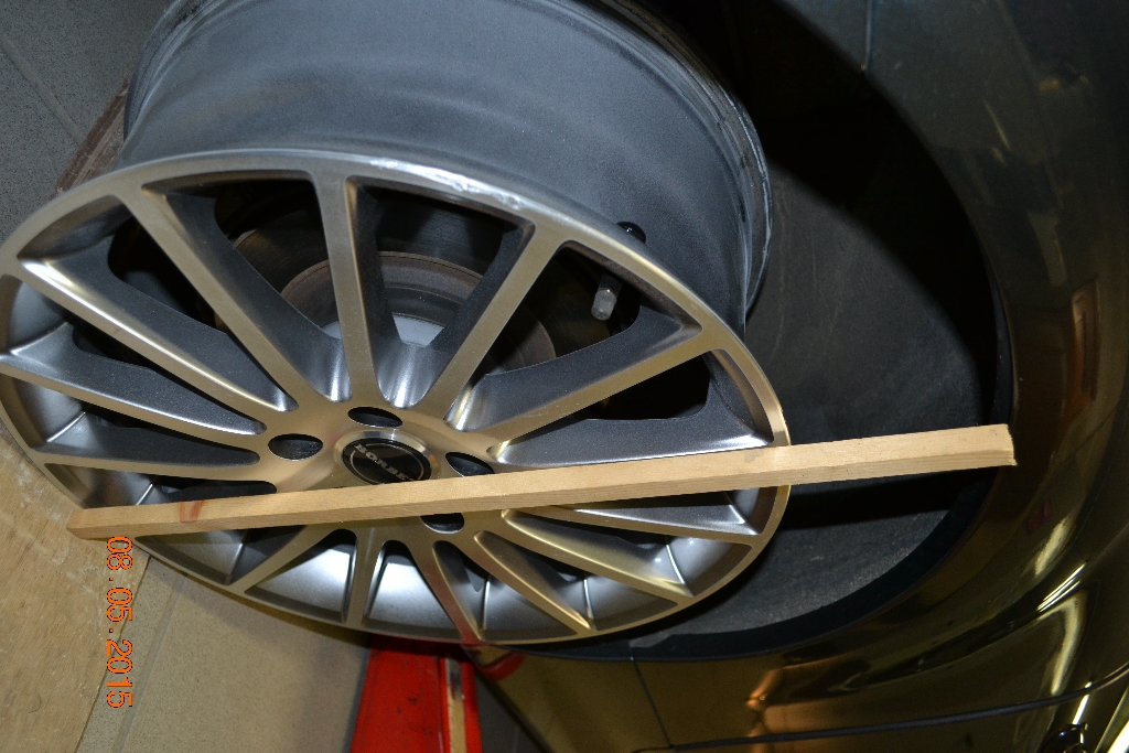

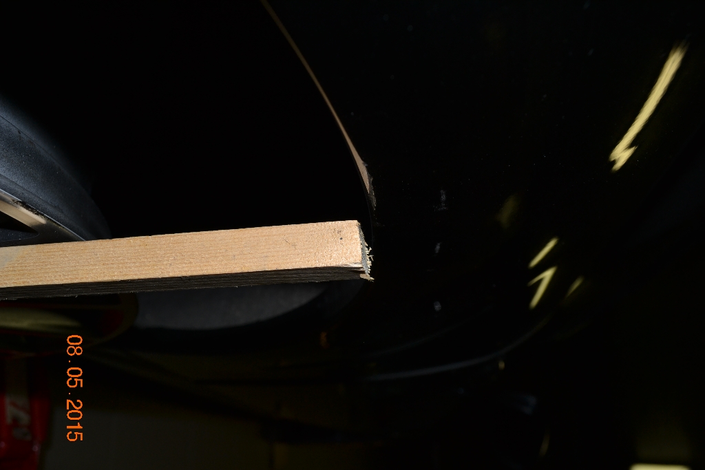

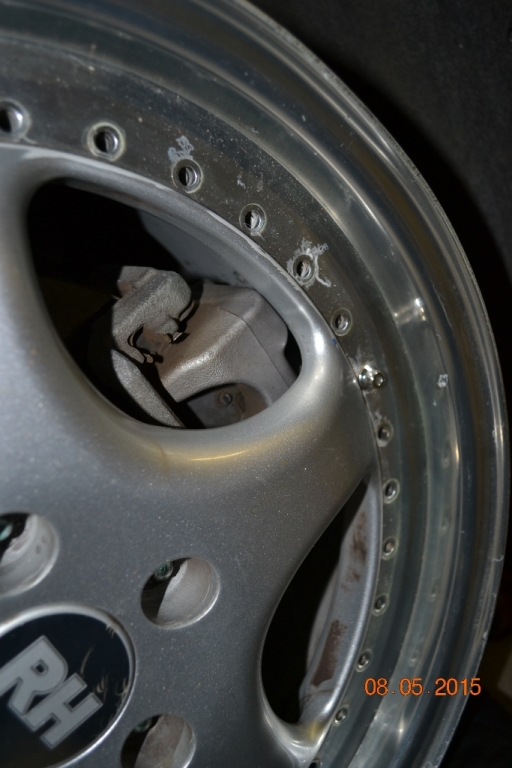

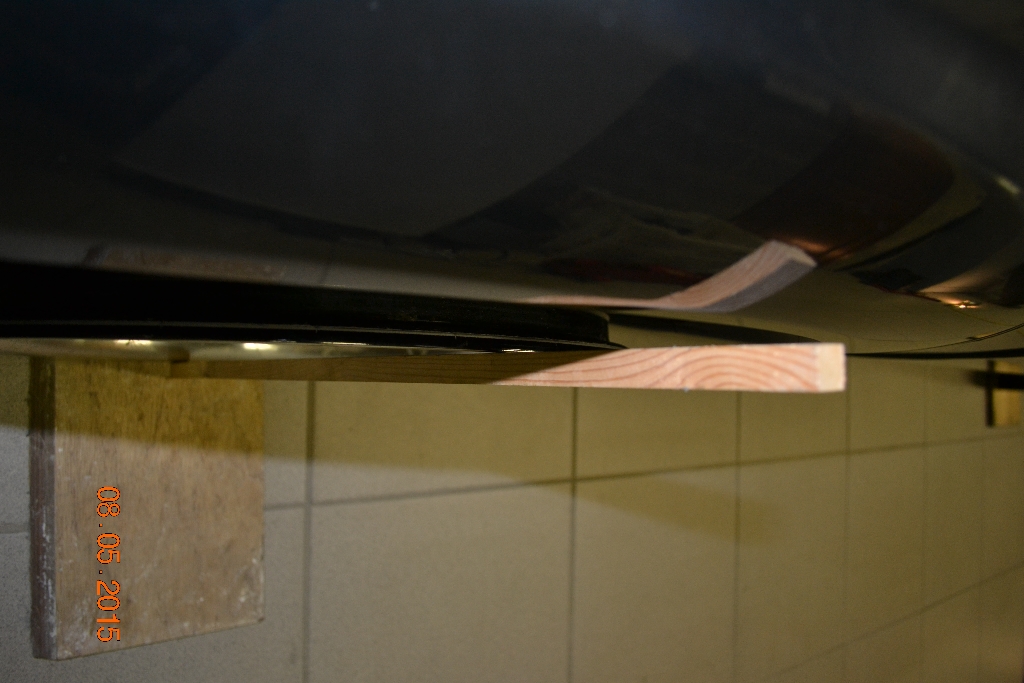

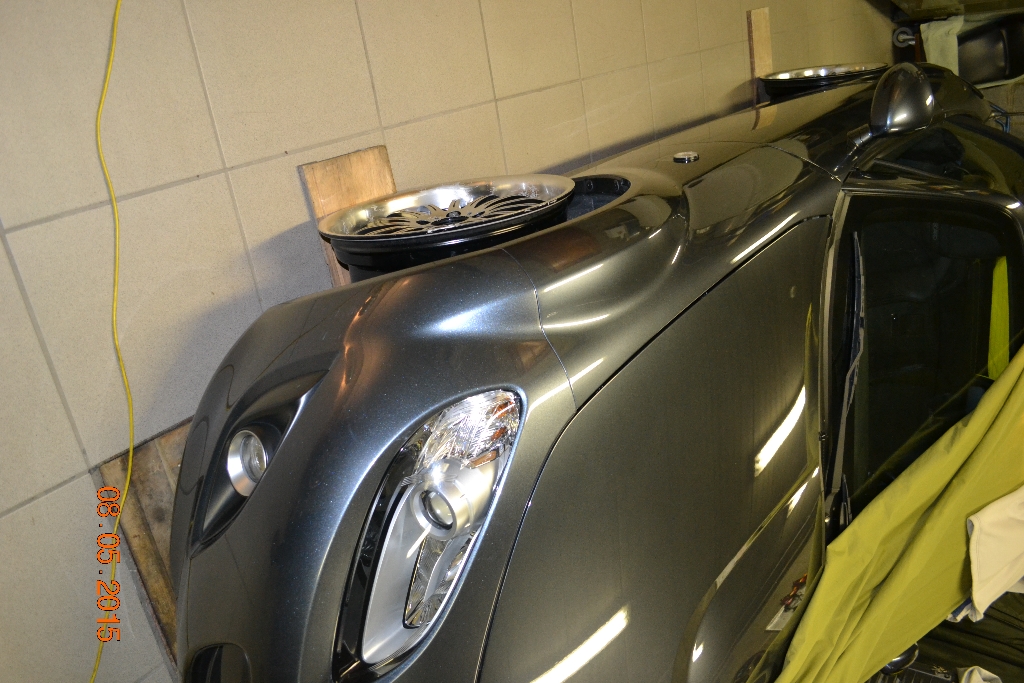

Voilà mes Expériences jantes large sur NC, si cela peux aider un membre :!:
8 pouce avec un "ET45" :arrow: a ras de l'aile
8,5 pouce avec un "ET45" :arrow: dépasse des ailes
Aile arrière
Aile avant
Vue de coté
8 pouce avec un "ET60" dans la pince de frein
En résumé
Pour ceux qui voudraient remplacer leurs jantes d'origine et exploiter un max le passage de roue le la NC sans MODIFIER :arrow: aile, géo ect ...
L'idéal est de rester dans un "ET50" et 8 de large max :arrow: dimension similaire à la RX8.
Malheureusement elles sont difficiles a trouver chez les importateurs :arrow: souvent des 8 ou 8.25 voir 8.5 avec des "ET35" :aie:
