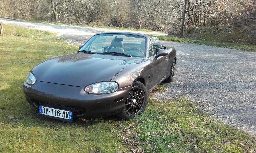

Voilà. Boulot terminé.
Je suis plutôt content même si en mettant le nez dessus on voit l amateurisme.
Mais bon c'est pas mal et ce n'est que des jantes.

Et puis...rien ne vaut le fait maison :bien:
