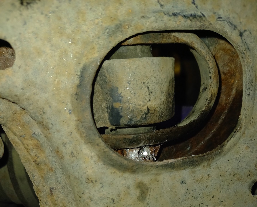

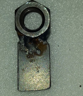

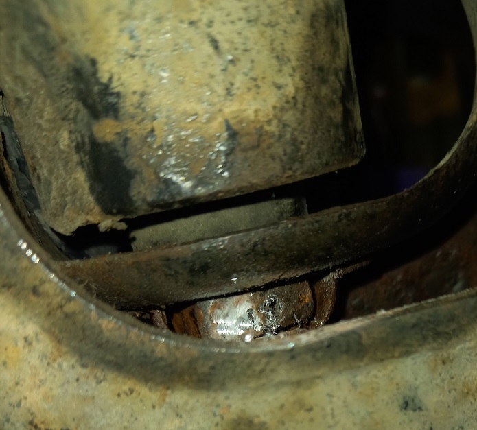

Bon, ok, c'est fini, j'ai donc fait sauter l'écrou et perçant d'abord un avant trou de 3mm, puis un trou de 8 ou 9 mm, petit coup de burin et j'ai pu retirer la vis.
Le pas de vis est différent de ce que j'ai dans mon stock, j'ai donc fabriqué un écrou avec une tôle de maintien, et je vais changer la vis, peut être en inox, suivant ce que j'ai. j'ai fait sauter la cage de l'ancien écrou.
Tout ça à duré environs 15 minutes. Je poste des photos si ça intéresse quelqu'un.
