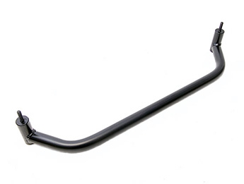

Bah moi je te conseille ce j'ai fait pour l'instant, je pense que c'est le meilleur rapport facilité-cout-résultat :)
Tu as ca aussi:
https://www.ilmotorsport.de/shop/articl ... N&aid=5763
Ca améliore la rigidité de la caisse en maintenant mieux les portes en position

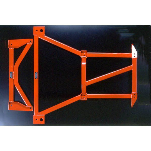

Dans les meilleurs renforts qu'on peut trouver, il y a toute la panoplie Nielex :D Dans ce lien, ils expliquent tous les éléments, leur but,... (c'est en japonais par contre :D ).
http://www.joyfast.com/parts/body/004.html
Dans le même type, il y a aussi l'ensemble AUTOEXE :
J'ai déjà la partie avant à vendre pour NA, le reste je peux l'avoir aussi.

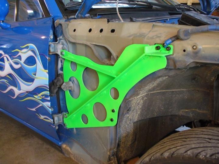

Il y a aussi les renforts dans les ailes BOSS FROG :
http://www.miataroadster.com/boss-frog/ ... 11155.aspx
D'après un gars qui les as installées, on ressent bien la différence avec ces renforts. Ca rigidifie pas mal l'avant et il confirme que les effets positifs avancés par Boss Frog sont bien vrais (donc éliminer les tremblements/vibrations). Il avait déjà un arceau et des frame rails avant d'installer ça, et bien que ça rigidifie déjà pas mal la voiture, il avait toujours ces vibrations à l'avant et avec ces renforts, il les ressent beaucoup moins.
Ou bien les renforts dans les ailes Tuckin99 qui sont déjà moins chère mais de bonne qualité aussi (je n'ai pas trouvé de retour sur celles-là).

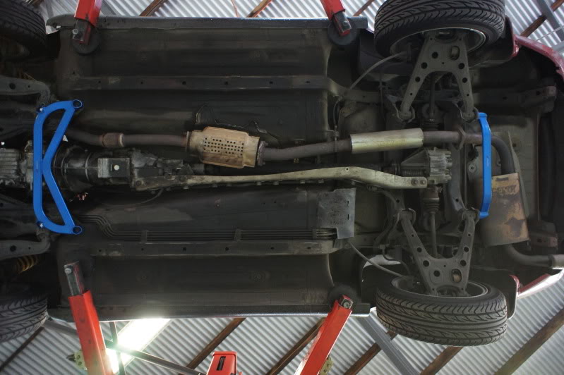

après m'être repenché sur le sujet, voici ma conclusion pour un ensemble homogène, toujours sans toucher à l'intégrité de l'auto :
- barre avant supérieure (NBFL)
- barre avant inférieure (Moss)
- barre arrière inférieure (Moss) > celles de JM1 :hello:
- barre supérieure derrière les sièges (OEM)
- silentbloc renforcés de portières (ILM)

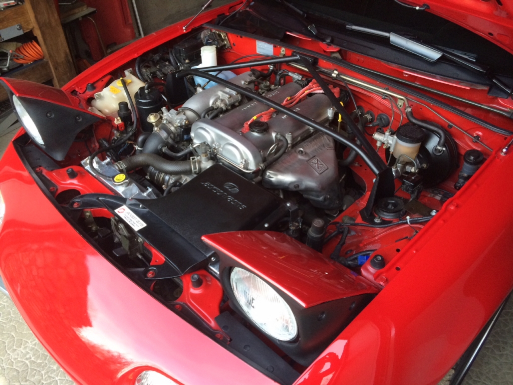

Je pense aussi monter rapidement une BAR avant sup avec brake stopper ... :D
Message Publié : Dim 28 Août 2016, 11:22
Message(s) : 14326
pour les fender bar, ultra racing en fait aussi.
normalement pour NA mais avec une légère modif (relimer un trou) ça ce monte tres bien sur NB.
j'en ai monté sur ma mazdaspeed, c'est une des séries spéciale avec la etna a avoir le plus de renfort de caisse et deja un butterfly d'origine (que tu pourrais trouver pour ta NA d'ailleurs) et quand j'ai monté les fender bar j'ai vraiment senti la différence au niveau de la précision du train avant.
ça vient bien en complément de la barre anti rapprochement.
