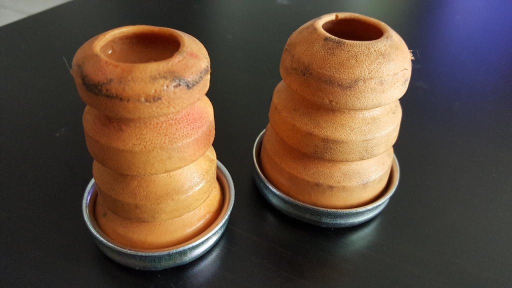

C'est ça que tu cherches ? (il y a une avant et une arrière pour l'illustration, j'ai une paire de chaque)

Exactement :)
Tu me dis en MP comment on procède !

Si c'est bien ces butées dont-il s'agit, bonne nouvelle, tu peux les couper oui ;)

Je les coupe à combien ? :? :D
Je veux bien me fier à un des plans des produits que tu m'as proposés mais si la densité est pas la même... :sic:

Les 58mm rouges sont plus souples que les butées d'origine:
A priori les 58mm blanches seraient entre les deux:
Les 36mm sont plus fermes:
Je t'avouerai que je sèche un peu sur la longueur à adopter, vu que je ne sais pas quel est le tarage de tes ressorts actuels, et surtout je ne sais pas comment la C se comporte sur ses butées actuelles :sic: J'aurais tendance à mettre la butée avant aux alentours de 45mm, et la butée AR aux alentours de 60, mais je te dis ça au vu des retours que j'ai lu de-ci de-là... L'idée serait d'augmenter un peu l'écart entre les longueurs AV et AR de façon à ce que l'AR engage un peu plus tôt que l'AV en comparaison des butées d'origine ou ce serait l'inverse.
En tout cas je vois que FCM a l'air d'avoir raisonné comme ça en préconisant les butées pour NC. Sauf qu'il conseille plus d'écart, avec des butées plus courtes et fermes à l'AV qu'à l'AR.

J'ai souvenir de l'état des butées sur la Mx du Sag qui étaient pratiquement fendues en deux. Du coup je ne suis pas certain que tu sentes quelque chose lorsqu'elles touchent :tantpis:
Du coup le remplacement va faire du bien, mais il faudra surement les raccourcir (une rondelle).
