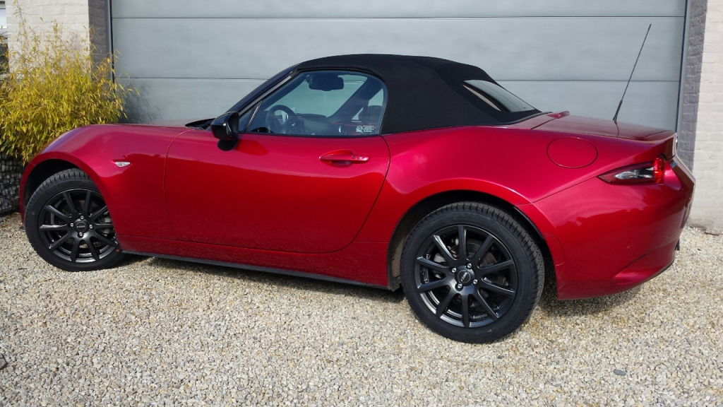

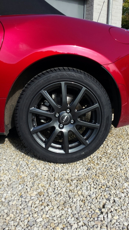

Voici le Kit Hiver pour ceux que cela intéresse : Jantes Rial Milano et Pneus Hankook Icept W320

Sympa les jantes :jap:

Pas mal ces jantes :bien:
quelles dimensions pour les jantes et les pneus?
ND 30 TH AE 0854/3000
Message Publié : Ven 21 Oct 2016, 16:10
Inscription : Dim 12 Juin 2016, 21:14
Message(s) : 14
Localisation : Bruxelles
6,5x16 ET 45 avec pneus 195/50/16
