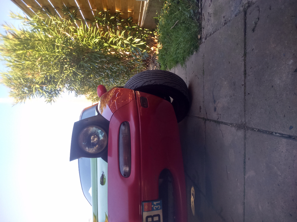

Hello encore un petit retour après quelque petite sortie glisse je trouve vraiment que ça change la vie ce grand angle, un se met en seconde et on met de l'angle de plus en plus avans de contrebraquer et être totalement en traver, fini de faire des tête à queu à la limite on se retrouve avec une perte de puissance (1.8 atmo casiment stock) j'ai fait monter un colegue avec une NA 1.6 et bien dotre propu et qu'il met en traver lui aussi et il est étonner de l'efficacité de ce kit
Petit bémol j'ai monter mes durite avia hier et avec les jantes d'origine mon flexible toucher sur la bare stab et as cisailler le contour en plastique donc je vais voir comment je peut faire
Au passage mon amis ma prêter une jantes en 15 pouce ET 0 et 8pouce de large de mémoire avec les cale 15MM ça passe largement sans toucher la bare antil roulli donc j'attend encore unpe et je vois pour récupérer de nouvelle jantes ou si quelque un as un bon plan je suis preneur :beer:

15x8 et0 ça doit deja bien déborder des ailes, mais alors avec des cales de 13mm en plus :aie:

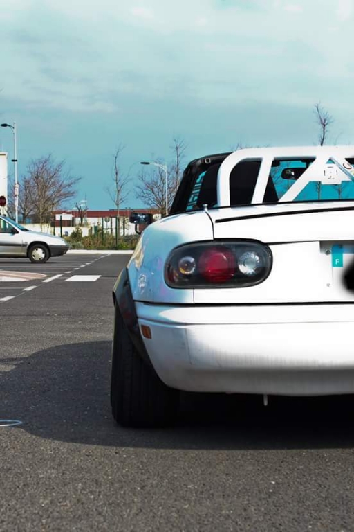

Je te confirme c'était très large avec les cales :-P j'ai pas pris de photo il faisais noir et j'avais pas envie de sortir l'appareil photo, c'était jsute un test poyr voir si ça ne toucher pas la bare anti roulli et effectivement on est loin à 3/4 cm je dirais à vu de nez les photo des jantes du pote et aussi monter sur la sienne sans cales :-P

Message(s) : 14326
ça fait un peu trop fat je trouve.
lui aussi il a l'arceau de chez 5race.

Bien vue c'est bien un arceau 5race après c'est une mx de drift donc bon elle est large la sienne :-) il voulais ce style il la fait

les arceau 5race sont si bon marché par rapport aux autres qu'on en voit tant?
parce que niveau esthétique ce ne sont pas les plus beaux.
