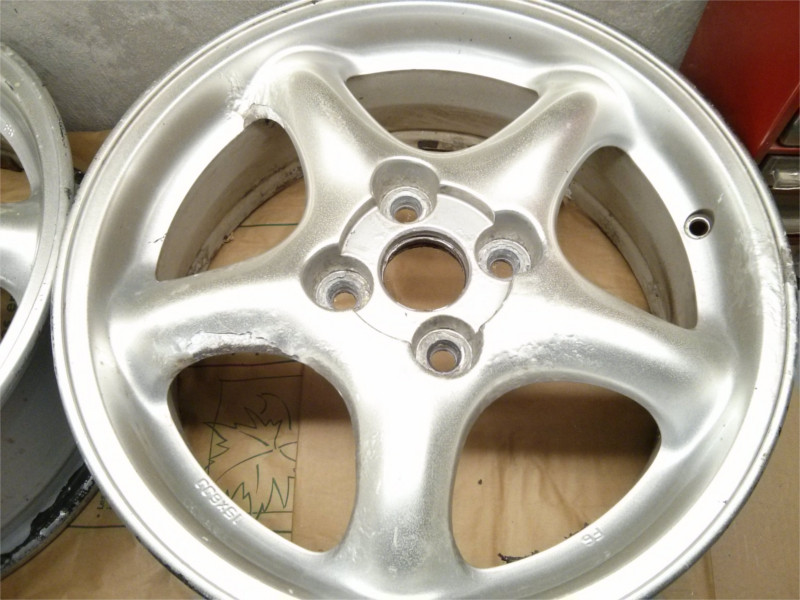

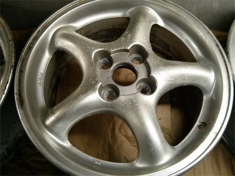

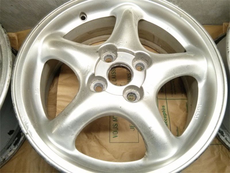

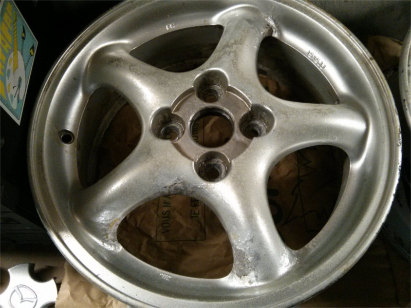

Bon, pour revenir à mon jeu de jantes, voici des photo pour se rendre compte de leur état. Par endroit la peinture s'en va toute seule:

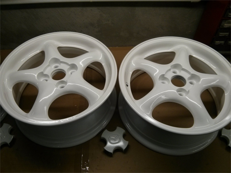

A ce prix la, cherub va proposer des package avec hebergement :D
99€/jantes avec hébergement et petit dej compris ...
