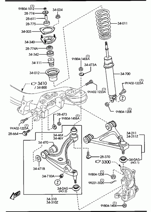

Je dois changer mes amortos, quelle est la réf du joint en plastique entre la coupelle sup et la caisse?
J'ai consulté la doc, mais je n'arrive pas bien à situer cette pièce.
Merci .

Si tu parles de la fine couche en plastique transparent qui est entre la coupelle sup et la caisse ça se récupère aisément. ;)
Mais en effet ça ne se voit pas sur les éclatés. ;)
Je avais perdu le gauche suite à un courant d'air que j'ai retrouvé après, je peu faire une photo si besoin, je ne l'ai pas encore remis en place. ;)

Ok, existe-t-il une réf pour ce joint?
Message Publié : Mar 14 Avr 2020, 18:41
La référence c'est : F15134003
Et ça se voit sur les éclatés , c'est la pièce 34003

Je me demande si c'est bien ça, j'ai l'impression que c'est la pièce métallique qui vient reprendre la fixation au dessus de la caisse, pas entre la caisse et la coupelle...
Le prix qu'on trouve fait penser à une pièce en plastique pas couteuse dans les 3€, alors ça doit être ça.
Message Publié : Mer 15 Avr 2020, 07:32
Le nom de cette pièce c'est "Sheet front dumper" et ça coûte 2,37 € c'est ce qui me fait penser que c'est bien la bonne pièce. L'utilité étant simplement de ne pas avoir de friction ou de liaison métal/métal, on peut la confectionner soi même à partir d'une feuille de plastique toute simple.
