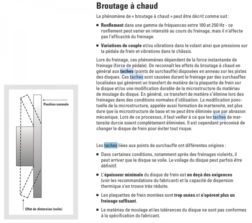

En cherchant un peu mieux sur ces problèmes de tâches les chances sont bien plus grandes que ce soit un problème de surchauffe, freinage violant, voir voile de disque.
Une image pour plus de détails :
Je suis même étonné qu'au CT ce ne soit pas signalé :etonne: même si les causes peuvent être multiple..
Message Publié : Ven 29 Nov 2019, 19:00
Message(s) : 22981
Actuellement je suis prudent et ne freine pas fort vu que mes plaquettes sont en fin de vie aussi mais je ne vois pas de disparition des tâches proprement dites à l'usage normal dont c'est ancré au niveau du disque, c'est bien une surchauffe occasionnée.
Ce qui est dit dans le document "Ces taches sont causées durant le freinage par des surchauffes
localisées qui génèrent un transfert de matière de la plaquette de frein sur
le disque et/ou une modifi cation durable de la microstructure du matériau
de moulage du disque. En général, ce transfert de matière s’élimine lors des
freinages dans des conditions normales d’utilisation. La modifi cation ponctuelle
de la microstructure, appelée aussi formation de martensite, est plus
dure que la microstructure de base et ne peut être éliminée que par abrasion
mécanique. Lors de ce processus, il faut veiller à ce que les taches de martensite
durcie soient complètement éliminées. Il est cependant préconisé de
changer le disque de frein pour éviter tout risque."

A mon avis ce n'est pas ça car il parlent de tâches en anneau, ce qui n'est pas ton cas. Mais lolo94 a raison, arrête de psychoter et de chercher la cause de ces taches, ce n'est pas un échange moteur, juste quelques dizaines d'euros :roll:
Et puis , entre nous, tu peux rouler et freiner tout ce que te permet la force de tes mollets car si tu changes les disques tu n'as aucun scrupule à avoir, ça va peut-être faire disparaitre les tâches :ricane:
