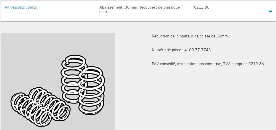

Pour les pièces mazda je suis sur leur site internet 212.86 euros les ressort !!! :o :o :o

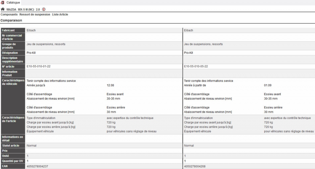

Par contre il me faut de l'aide je suis perdu je trouve deux réf des eibach PRO KIT et je sais pas c'est quoi la mienne entre : E10-55-010-01-22 et l'autre c'est E10-55-010-05-22
HELP sachant que je voulais faire la commande là mais du cou je ne sais pas lesquel sont lesquel

Aussi bien le site ILMotorsports que le site Alu Form Products référence que le modèle E10-55-010-01-22 pour le rabaissement à -30 mm.
Je pense que ces sites et surtout le premier ont une réputation de sérieux et confiance qui n'est plus à faire auprès des Miatistes que nous sommes.
C'est bien cette référence que tu dois commander.

Après une petite recherche, la référence E10-55-010-05-22 est destiné à la NC-FL1 et la NC-FL2.
Voici un comparatif des deux références de Eibach disponible pour la Mx5 de 3ème génération.

Niquel merci pour toutes ces informations qui sont beaucoup plus claire pour moi maintenant
