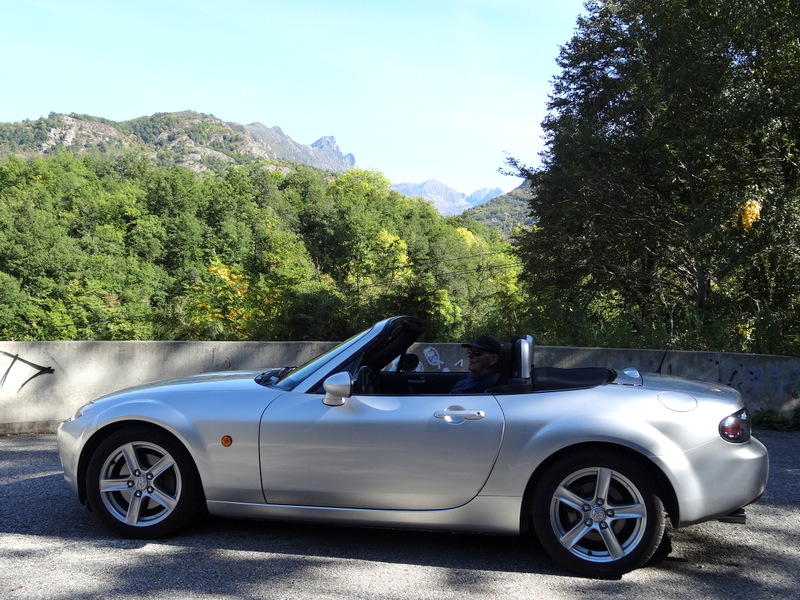

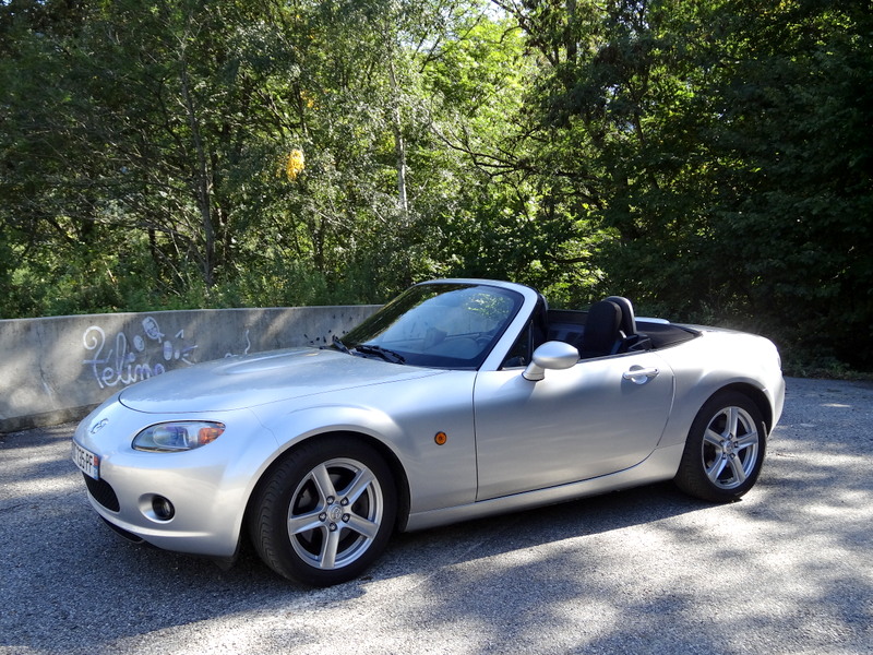

Ta solution serait bonne aussi Dymep mais j'ai pu le faire roues au sol, j'ai préféré, la prochaine fois, dans un mois je vais tout desserrer et resserrer comme c'est prévu pour encore peaufiner le réglage et être sûr de ne pas avoir de contraintes je le ferai surement en mettant les quatre roues sur des cales afin d ela lever d'une dizaine de cm, ça devrait suffire.
Une bonne balade aujourd'hui avec papatangocharlie et une bonne rasade de cols pour confirmer tout le bien que je pense de cette modification. Aucun regret, bien au contraire je redécouvre ma Mimix.
je pense que même à 45 000 kms et 11 ans les suspensions étaient à changer. En dehors du fait qu'elle vire plus à plat, prend moins de roulis et de tangage, mais ça c'était prévisible et attendu, c'est surtout la tenue de route en ligne droite qui n'a plus rien à voir. Avant la tenue de cap en ligne droite à bonne allure sur route dégradée nécessitait une attention de tous les instants car on avait l'impression que les roues copiaient la route et réagissaient à la moindre déformation, là c'est un véritable tapis volant on peut lâcher le volant à plus de 140 km/h sur route droite défoncée (sur circuit, bien sûr lol!) sans que cela ne bouge d'un poil.
Et le look est grandement amélioré, pour MCK51.... tu dois craquer :beer:
Les bavettes devant les roues avant sont à 7 cm du sol et peuvent gratter lors de très fort appuis en épingles en descente sur la roue extérieure au virage mais c'est un bon avertisseur sans conséquences.
Ps: ce n'est pas moi dans la voiture mais mon père qui fête ses 83 printemps qui m'accompagne en ballade, il a bien aimé être ballotté d'un virage à l'autre. Il s'est senti plus confortable dans la NA que dans ma NC dans laquelle je lui avais mis des coussins sur les cotés pour amortir les chocs.
Message Publié : Mer 27 Sep 2017, 22:29
Message(s) : 1315
Ah, on peut enfin voir un peu ta 1.8. :D
Alors, heureux ? :beer:
Mon ex-NC 2.0 Niseko
Message Publié : Mer 27 Sep 2017, 22:56
Message(s) : 1662
Localisation : Mulhouse
lachutaie a écrit :
Avant la tenue de cap en ligne droite à bonne allure sur route dégradée nécessitait une attention de tous les instants car on avait l'impression que les roues copiaient la route et réagissaient à la moindre déformation, là c'est un véritable tapis volant .
+1
J'ai exactement eu le même sentiment après être passé sur les B12. A la différence que ma mimix avait 120000 kms.

Message Publié : Jeu 28 Sep 2017, 11:10
Message(s) : 962
Que c'est beau...
J'avoue que c'est plus côté esthétique qui m'attire, parce que dans ma brousse céréalière champardenaise faite de lignes droites interminables, j'en profiterai pas autant que toi dans ton coin... :D
