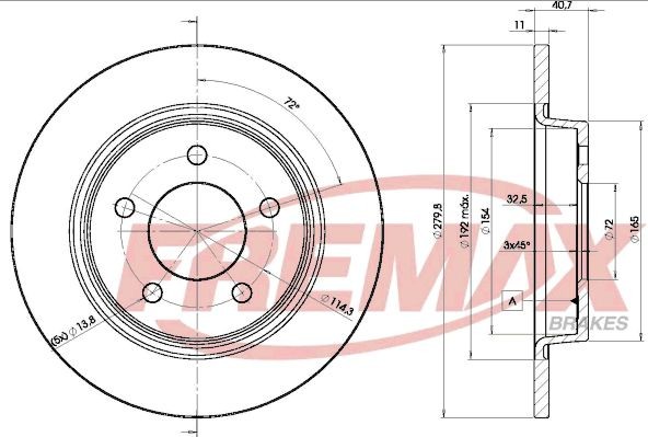

Message Publié : Ven 20 Oct 2017, 09:09
Fred-ql a écrit :
Au dela de ça, j'ai cherché les dimensions exactes des disques d'origines de la MX5 ND 2.0 et je n'ai pas trouvé (ni sur oscaro ou autres).
et pourtant, il y a déjà une base.
Message Publié : Ven 20 Oct 2017, 09:16
Message(s) : 3233
Celui la, je l'avais trouvé mais il manque des dimensions.
Même ce schéma (pas pour ND) ne contient pas tout
mais est déjà mieux que ce qui se propose pour la ND 2.0
Un comme cela, serait pas mal
et c'est pour cela que je parlais de Brembo (si existe pour ND) car leur schéma est détaillé.
