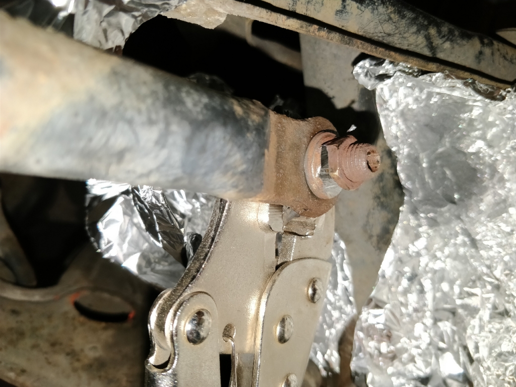

Ok, je résume, c'est ce que j'avais compris alors, l'axe est mobile en rotation mais tu ne peux pas desserrer complètement l'écrou mais tu ne peux pas tenir l'axe car la tête 6 pans creux est abimée. Cependant les écrous ont commencé à tourner.
L'axe tourne car de l'autre coté tu as une rotule.
Je tenterai de tenir l'axe en son extrémité libre avec une pince étau et comme le dit Jag j'essaierai avec du dégrippant de le faire tourner progressivement de droite à gauche.
Quand il sera suffisamment sorti, avec un disque fin ou une lame de scie tu le sectionnes entre la barre et l'écrou
La clé à chocs c'est bien si l'axe est bloqué mais là tu l'as desserré, ça ne marchera pas, il faudrait tenir un minimum l'axe mais tu ne pourras pas. Le principe de la clé çà chocs c'est de donner des accoups (c'est la raison de son nom) et donc de ne pas forcer sur la rotation et ne pas avoir de couple de rotation.

Oui l'axe est mobile,
du moins sur le bas de la biellette, en haut c'était le cas aussi puis j'avais essayer de revisser l'écrou en espérant nettoyer le pas de vis, et c'est là que le trou allen est devenu rond... donc l'écrou est légèrement bloqué et l'axe fixe.

Oui, c'est bien ce que je disais , tu tiens l'axe à la pince étau et tu fais aller l'écrou d'un sens à l'autre en l'aspergeant le dégrippant.

J'avais aussi eu le soucis, j'avais utilisé une pince étau assez fine.
Je pinçais entre la rotule et la barre stab, sur le soufflet.

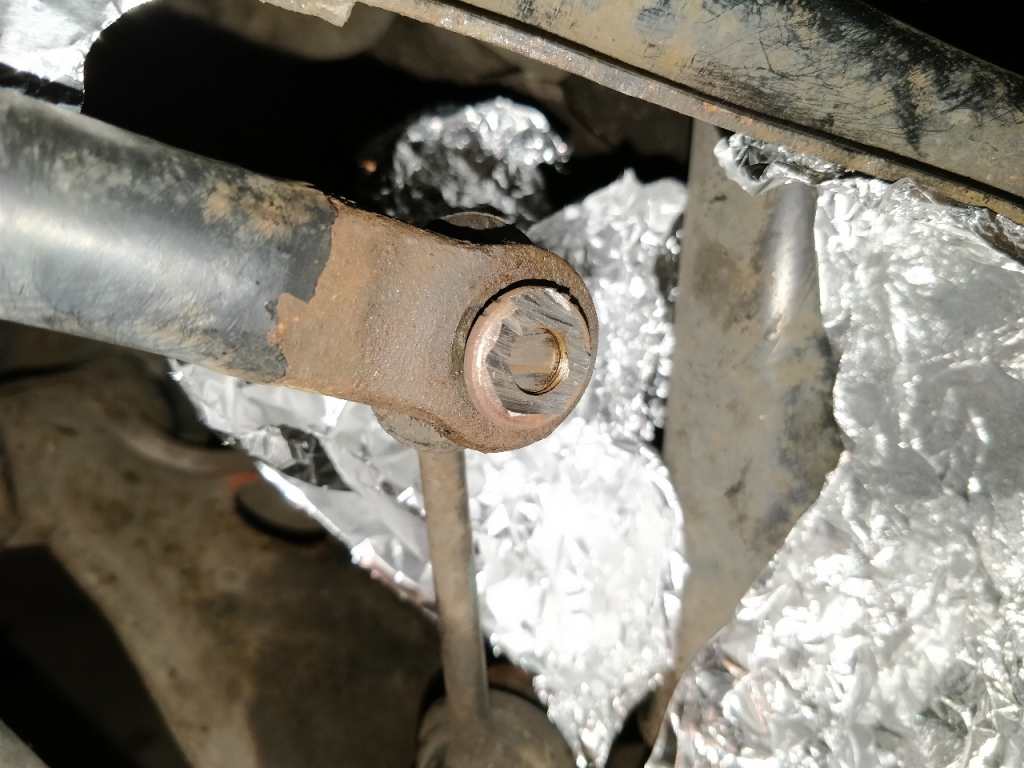

jaguar : j'ai pas trop compris comment recréer un trou carré à la place de mon 6 pans devenu rond...
du coup, j'ai testé avec une clé à choc, en dévissant et revissant, plusieurs fois, mais l'axe tournait avec l'écrou très rapidement (malgré avoir maintenu l'axe par derrière comme indiqué par cherub), j'ai pu gagner un ou deux millimètres mais pas plus...
je me décide donc enfin à couper tout ça...
petite tentative avec la dremel, qui est quand même bien pratique pour se faufiler dans le passage de roue, mais mes disques sont pourris, ils cassent instantanément...
donc pas d'autre choix que de passer à la chirurgie lourde avec la meuleuse :D

j'y suis allé par étapes, sans précipitation... faut dire que j'avais bien la pression, au vu des messages précédents qui me déconseillaient de faire ça moi même :D
vu que je n'avais pas assez de marge entre l'écrou et la barre stab pour passer un disque même fin, j'ai décidé de couper le tout, écrou+axe, juste avant l'embase de l'écrou, ce qui me laissait une petite marge d'erreur pour ne pas abimer la barre stab. Bien sûr j'avais pris soin de protéger les durites et autres parties plastiques avec quelques feuille d'aluminium. (merci lachutaie pour m'avoir fait penser à protéger tout ça), mis des gants spéciaux super résistants aux coupures, et bien entendu mis des lunettes !
première étape, tout se passe bien :
je m'y suis pris en 4 ou 5 étapes jusqu'arriver au bout du boulon :
que j'ai ensuite fait tomber comme une mouche ^^ :
il ne restait donc plus que l'embase de l'écrou à fleur d'axe, que j'ai pu dévisser sans aucune force à bout de doigts pour libérer la biellette
me voici enfin libéré !! :woo:
Excepté bien sûr l'autre partie basse de la biellette, très peu accessible à cause de l'amortisseur (impossible de passer la disqueuse) et dont je m'occuperai après la dépose de l'amorto...
Amortisseur que j'ai agréablement pu sortir en 10 secondes tout seul, alors que je m'attendais à bien galérer et devoir demander de l'aide. Grâce à une barre en metal insrée dans l'orifice du triangle inférieur (où se loge la rotule) ça permet d'appuyer avec le pied pour faire descendre le triangle, et l'amortisseur est donc sorti comme une fleur :) (javais lu ça dans un commentaire sur le topic tuto chgmt amortisseur)
bref, merci à tous pour votre aide précieuse ! Je commence à voir le bout :D

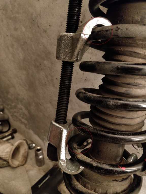

J'ai une autre question complémentaire, concernant le compressage du ressort, partie qui me fait un peu flipper aussi, et pour laquelle je préfère demander l'avis de gens compétents.
Je ne sais pas si mes 2 tiges compresseurs de ressort ne sont pas adaptées au ressort de ma mx5 ou si c'est le fonctionnement normal, car :
chaque tige est composée de deux griffes à deux doigts. (2 doigts en faut, 2 doigts en bas)
hors, il m'est impossible de bien ajuster les 4 doigts sur mon ressort... au mieux j'arrive à avoir un doigt en bas et un doigt en haut... comme si c'était prévu pour des ressorts de plus gros diamètre.
Ceci dit, c'est bien accroché et je peux compresser mon ressort, mais le fait de ne pas utiliser les 4 doigts m'inquiète un peu quand à la stabilité du machin...
ci-joint un petit schéma pour mieux visualiser, il n'y a que les 2 'doigts' entourés en rouge qui compressent vraiment le ressort :
est-ce que c'est 'normal' d'après vous ? est-ce que je peux compresser mon ressort comme ça ?

Certes tu as arrondi avec la clé allen mais pas totalement.
Tu peux avec un carré de métal adapté en L et permettre que celui-ci rentre sur la zone arrondie en mode carré et pas six pan et adapter le trou aussi. Cela permettra que ça ne bouge pas et enfin de s’occuper de l’écrou ..
Par contre, tu n’as visiblement pas brossé assez tes filetages ..

pour le compresseur de ressort, pas d'avis ? à priori ça m'a l'air quand même bien solide et pas trop risqué, mais une confirmation de quelqu'un qui a déjà utilisé un modèle similaire me rassurerait quand même :D

Message Publié : Lun 19 Mars 2018, 08:29
Pour ce qui est du compresseur de ressort il ne faut pas non plus s'en faire un monde, il ne va pas être propulsé à 50 m si ça lâche.......J'ai le même à la maison....
C'est normal qu'il ne soit pas bien appliqué sur les 4 griffes car le ressort est hélicoïdal et de plus surement pas cylindrique mais un peu conique. En général tu te retrouves avec les deux compresseurs inclinés par rapport à la tige, c'est normal, n'essaie pas de les mettre droits. Il est possible que ton compresseur n'aie pas les griffes écartées de la même distance en haut et en bas, à toi de le mettre dans le sens qui va le mieux. Si tu as peur qu'il se fasse la malle tu solidarises chaque griffe sur le ressort avec un bout de fil électrique rigide ou encore mieux un collier rilsan. Essaie de le positionner au mieux et serre tout doucement jusqu'à ce que tu puisses desserrer la vis centrale, pas plus ce n'est pas la peine. Si tu as un étau c'est plus facile d'y fixer le pied de l'amortisseur pour bien l'avoir en face.

merci, me voila rassuré, je pense aussi que ça va aller mais je mettrai des sécurités comme tu m'indiques quand même au cas où, c'est que d'après ce que j'ai pu lire de témoignages, j'ai vraiment pas envie d'avoir un ressort qui se fait la malle, surtout dans mon garage tout étriqué, si ce n'est pas moi qui me retrouverait K.O. ce serait la MX pour sûr.. :aie:
