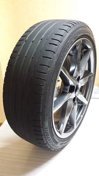

Aucune usure anormale dans mon cas après 25000km :
Mais c'est vrai que les pneus placés côté droit étaient plus usés (-0.3mm).

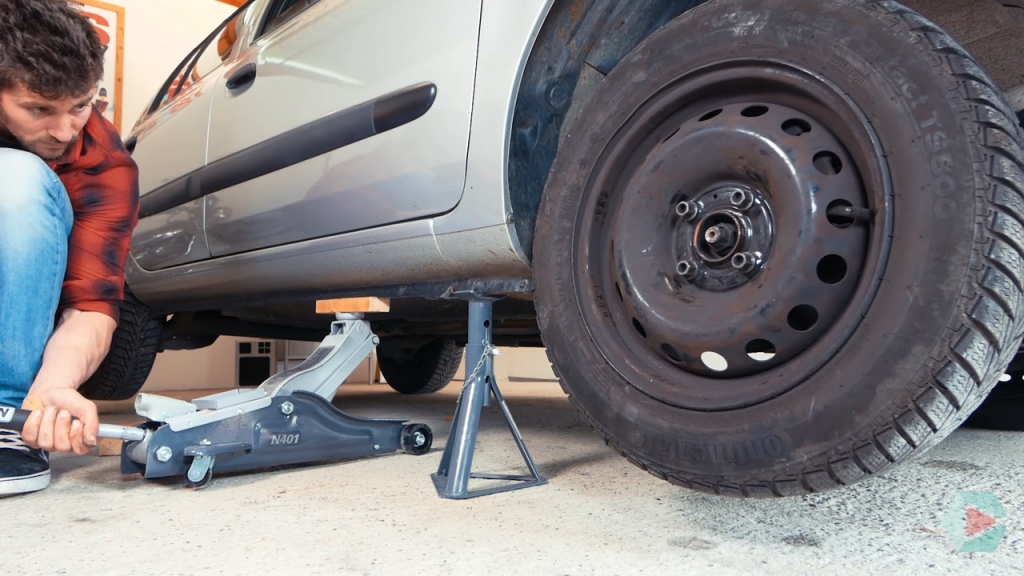

Dans la vidéo il ne lève qu'un seul côté de la caisse mais c'est vrai que ce n'est pas une bagnole avec un chassis sport.
On ne sait lever qu'un seul côté de la voiture en plaçant le cric à cet endroit.
Mais on voit bien que les roues Av sont aussi levées alors que le cric est proche des roues Ar ;)

Je ne serais pas serein de lever mon auto comme ça
Je préfère rester sur les points d'appuis préconisé par le constructeur qui sont surement renforcé :tantpis:

Oui, comme je l'ai écrit à la page précédente, les points sont effectivement renforcés aux endroits préconisés.
Et puis, on ne prend pas directement appui sur la feuillure (qui peut plier) mais sur le plat derrière, qui est lui renforcé. Dans l'idéal, il faudrait une cale en "U" comme le cric d'origine, pour prendre appuis derrière la feuillure.
Mais avec une voiture rabaissée, il y a rarement la place pour placer un cric hydraulique (à moins d'en avoir un super bas) et une cale en "U".
Perso, je place une petite cale de bois, à peine plus épaisse que la feuillure derrière celle-ci pour prendre appuis sur la partie renforcée. Mais il faut faire attention à bien la placer, car placée ainsi, la feuillure n'empêchera pas le cric de glisser...

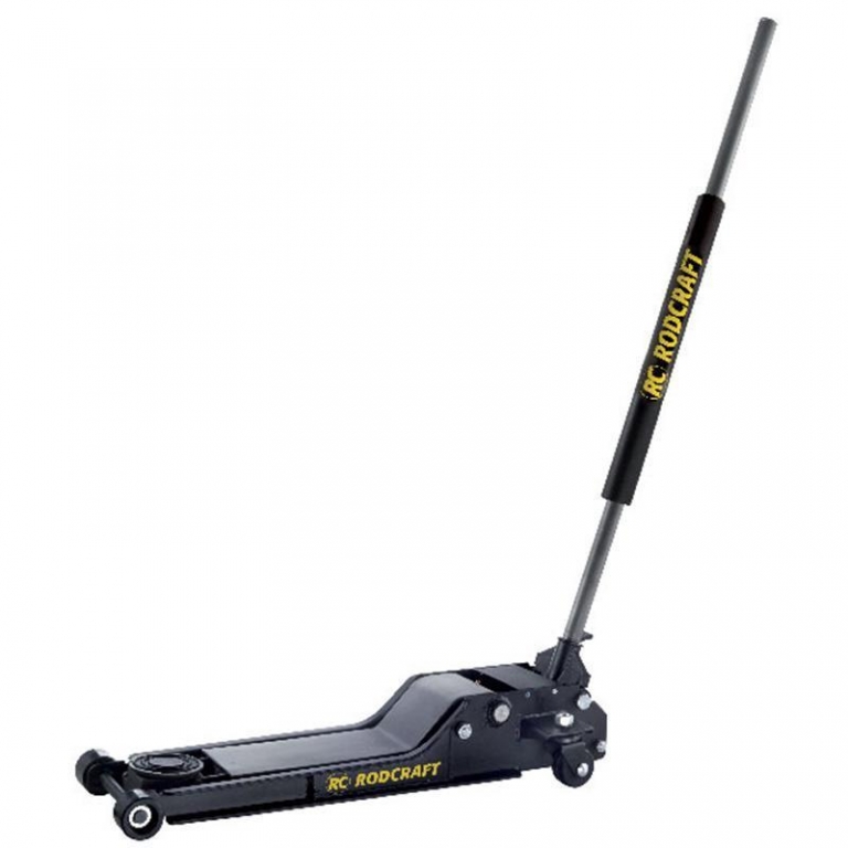

C'est pourquoi je suis hyper content de mon RODCRAFT RH151, il me permet de passer tout juste en arrière de la roue avant pour aller chercher un point du châssis et derrière je peux me mettre sous le différentiel pour lever les deux roues arrières à la hauteur que je veux (on peut aller jusqu'à 50 cm depuis le sol). Par contre il fait pratiquement un mètre de long, pèse plus de 50 kg et nécessite un sol bien plat car il est très bas. Autre avantage il me sert également sur le 4x4 car il lève très haut.

Comme chez moi je n'ai pas un sol bien plat je crois que je vais lever la caisse avant droit, glisser de la cale en bois sous le châssis, lever l'arrière droit, glisser de la cale en bois sous le différentiel en sécurité et permuter les roues. Idem pour le côté gauche.

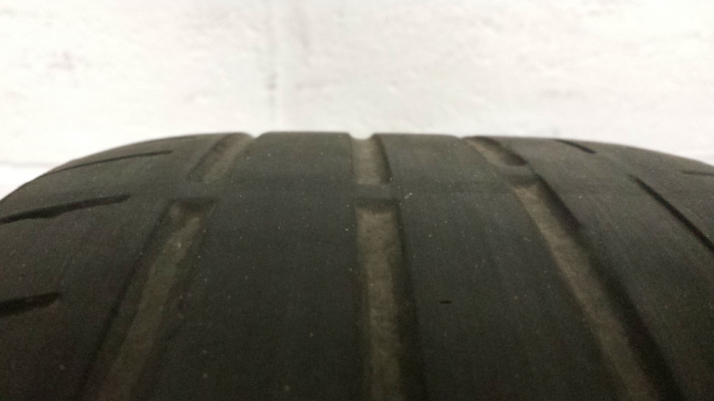

Possible que ce soit lié au carrossage positif et négatif. Souvent on le met négatif à l'arrière et positif à l'avant. Les pneus s'usent à l'intérieur à l'arrière et à l'extérieur à l'avant avec ce type de réglage. En permutant de façon croisée on retombe dans les clous.
Message Publié : Ven 9 Juin 2023, 18:07
Message(s) : 7628
C'est aussi conseillé pour contrer l'usure en facettes sur le train arrière de certaines voitures.
