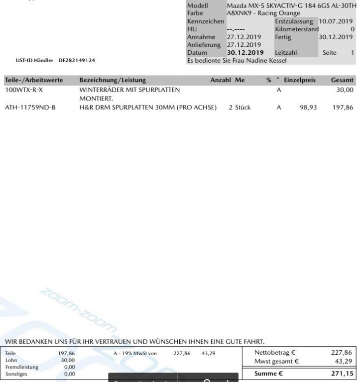

Est-ce que ce devis d'un garage Mazda allemand (Mazda France ne fait pas!) vous paraît ok?

Ils ont précisé la réf. exacte de H&R: H&R Spurplatten 3024543
On peut les trouver à moins de 100€ la paire sur le net, ce qui met le montage à 70€ env.

Sérieux tu fais monter ça par un garage :?
Message Publié : Ven 3 Jan 2020, 12:13
Message(s) : 1662
Localisation : Mulhouse
L'intérêt est de le faire monter par un garage Mazda..
Desfois qu'il y ait un souci de garantie quelconque...

Je ne crois pas que ce soit interdit... mais mon CC Mazda local n'en monte pas. :(
Et je ne les vois pas me faire une attestation écrite selon laquelle le fait d'en monter par ailleurs ne fait pas sauter la garantie... :D
Alors du coup, si un CC Mazda allemand me le fait pour 70€, je me dis que c'est plus sûr. ;)
Evidemment, on sait que les risques d'usure prématurée des roulements notamment sont faibles, mais sait-on jamais...
En plus, comme je ne suis vraiment pas bien équipé (même pas de clé dynamo), je me dis que je devrais quand même donner un billet à un mécano local, donc voilà pour mon raisonnement! ;)
