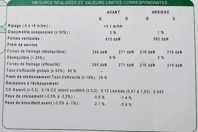

Passage de Mimix au CT ce vendredi.
Pour le freinage j'ai un petit déséquilibre aussi.
Sinon RAS pas un défaut :), mais passée juste pour la pollution.

Merci pour ce CT, tu as moins de dissymétrie que moi et une meilleure puissance de freinage, donc je pense que c'est normal sur nos Mimix. De toutes façons c'est mineur et cela ne se sent pas à la conduite.
Par contre comme tu as exactement la même configuration que moi (excepté les Db killers si tu ne les as pas encore posés) je suis surpris de tes valeurs. Je suis à 0,03 % en CO ralenti, à 0% en ralenti accéléré mais à 1.027 en lambda.
Reste à savoir pour le carburant, je devais être à 45 % d'éthanol pur.
Cela me rassure, les bancs ne sont surement tous étalonnés de la même façons, la méthode de mesure du contrôleur peut également influer sur les résultats. La preuve, il a bien insisté pour faire évoluer les courbes afin de passer dans les butées.

Sur mon CT daté de l'achat de la voiture il y a un peu plus d'un an, j'ai 2% de déséquilibre, mais une efficacité de 73% ( loin des 85 % que je viens de voir chez Jma13 ( que je salue au passage). Tu t'en étais d'ailleurs rendu compte en essayant ma Mimix... :lol:

C'est bien ce que je disais, François, les chiffres ne veulent pas dire grand chose car moi j'ai 75% d'efficacité globale et tu as pu juger du freinage de ma NC et ça n'a pas changé depuis.
La dernière fois, je ressentais de lègères vibrations dans le volant au freinage, il m'a diagnostiqué un disque arrière gauche voilé (sans le mentionner) je l'ai changé, pas d'amélioration. Peu après j'ai changé le disque avant gauche et là c'était bien ça (plus de vibrations). Maintenant je ne affirmer que c'était un disque voilé ou un dépôt dû aux plaquettes comme je l'ai appris récemment sur le Fofo.
Je précise pour ceux qui me feraient la remarque qu'à chaque fois j'ai changé les deux disques du même essieu ;)
Pas de quoi s'étendre sur les conclusions du rapport de contrôle technique, c'est tout ce que je voulais savoir.
