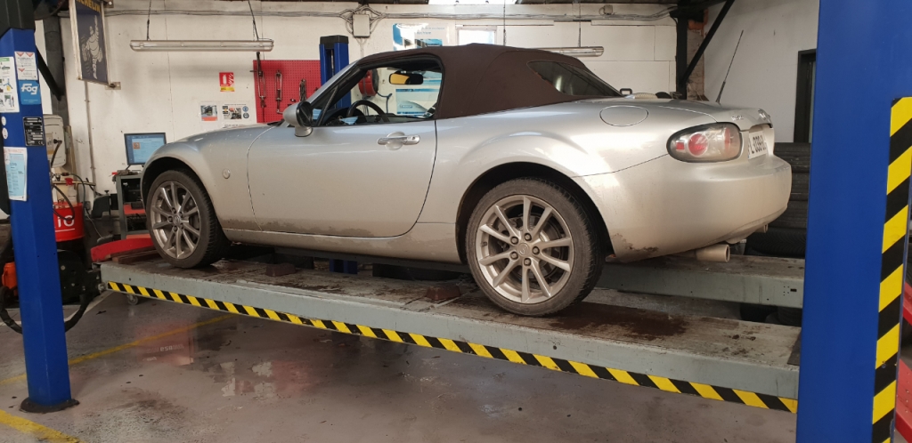

Bon, après passage au garage, problème (normalement) identifié, jaguar avait raison, ce sont les pneus qui posent problème :
- RAS sur les amortisseurs et les ressorts
- anomalie pneu AR grauche (petit plat)
- anomalie pneu AR droit (grosse déformation).
Je vais donc commander de nouveaux pneus (certainement des michelin PS3)

Oué, on avait eu ça sur l’une de mes ex déplacoirs
Bon rien de grave en soit pour toi .. cool :)

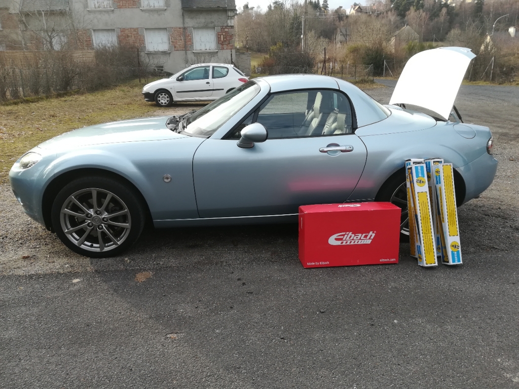

Moi j'ai investi... :ricane:

Ce n'est pas en les mettant dans le coffre que ça va aller mieux, faut les monter :ricane:

Courant février ou mars, ça dépendra de mes dispos et de celles de mon ami avec qui je fais des ateliers mécanique fou rires bien agréable depuis 15 ans! :D
Avant ça j'ai aussi quatre pneus à remplacer... :ricane:
