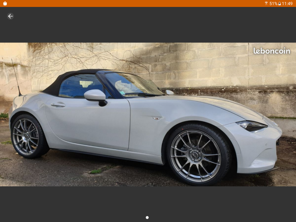

Des 18" là https://www.leboncoin.fr/equipement_auto/1778476539.htm
 Sujet du message : Re: Jantes 16 et 17 sur ND
Message Publié : Sam 9 Mai 2020, 10:50
Message(s) : 8989
Et il vend même ça ND.
Les jantes rendent pas mal.

Il dit les vendre pour un autre modèle, mais il vend aussi la voiture
