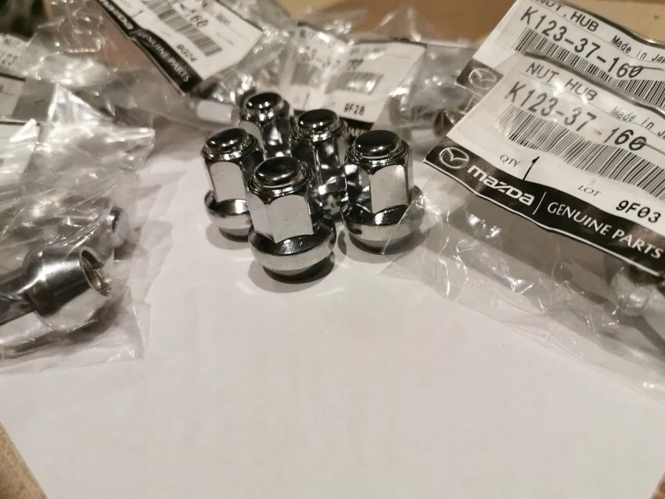

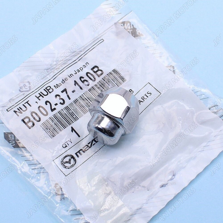

J'ai fait quelques petites vérifications dans l'EPC Mazda:
Les ND, tous moteurs confondus, depuis leur sortie jusque-là date de fabrication 30/04/2018 ont les écrous en 21 : B002-37-160B
Du 01/05/2018 au 01/04/2019 toutes les mx5 ont reçus des écrous en 17 : K123-37-160
La mienne a était produite durant cette période et j'ai bien les écrous de la photo ci-après.
Depuis lors les ND sont de nouveau équipées par les B002-37-160B.
Il n'est fait mention que de ces deux références là dans le catalogue. Pas de 19 mm donc.
Il y a une précision "inutile" pour la 30TH qui indique les écrous en 17 : K123-37-160.
J'oserais en conclure que pour les jantes Rays de la 30TH (qui semblent avoir un siège d'écrous plus profond) Mazda a voulu mettre une version spéciale d'écrous. Finalement pour simplifier ce sont toutes les voitures produites sur la période de production de la 30TH qui en sont équipées.
En Image :
