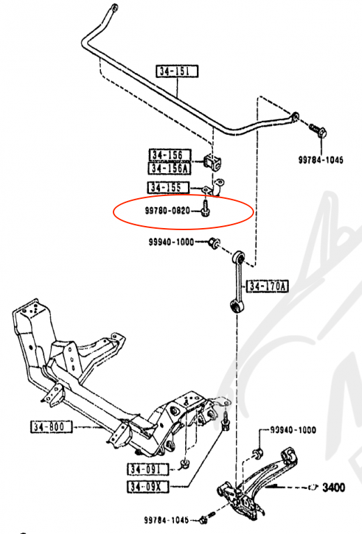

Autant continuer ici pour éviter d'ouvrir un nouveau sujet:
Je vais remplacer mes silent blocs et mes biellettes de barre stabilisatrice, mais je n'arrive pas à trouver chez MX5, Mécatechnic ou autre les vis illustrées ici dessous:
Quelqu'un sait ou les trouver ? Comme c'est une référence Mazda qui se termine par 0820, ça veut dire que c'est du M8 en 20 mm de long, mais j'imagine en filet fin 125 voire 100, comme les vis des biellettes en M10 X 45 mm de long en pas 125.
Je voudrais éviter une erreur de commande chez Vis Express ou autre et plutôt prendre de l'OEM, aussi pour la bonne classe de résistance;
Parce que je suis presque sur que sur ma NA de 1991, elles vont péter rien qu'en les regardant... :tantpis:
Par contre, j'imagine que je suis bon pour extraire la partie restante dans l'écrou soudé au chassis ? Il n'y a pas d'écrou illustré, c'est un écrou prisonnier ?
Message Publié : Mar 7 Juin 2022, 18:34
Message(s) : 1142
Localisation : IDF - 91
Les vis sont disponibles sur Mx5parts, Anti Roll Bar Drop Link Bolt, MX5 Mk1:
https://www.mx5parts.co.uk/anti-roll-dr ... -1422.html
Et oui ce sont bien des écrous prisonniers dans le châssis.
Essaie d'asperger de dégrippant pour éviter de les casser au démontage.
Message Publié : Mar 7 Juin 2022, 19:17
Message(s) : 1564
si elles cassent la situation n'est pas désespérée pour autant:
ou bien tu arrives à percer proprement et à retarauder (% de réussite<20)
ou bien tu reperces plus gros et tu installes un nouvel écrou brasé,ce qui te conduira à faire un peu de peinture dans un endroit bon visible.
Message Publié : Mar 7 Juin 2022, 20:03
Message(s) : 567
Merci Cricri, mais hélas ce ne sont les bonnes, les bonnes sont celles-ci:
https://www.mx5parts.co.uk/anti-roll-bu ... -3248.html
Pas dispo malheureusement, pas trouvables chez IL ou Méca...
Il semblerait qu'a l'arrière ce soit simplement des écrous ( "nuts" ) ? Je suis occupé à chercher la réf. sur un schéma technique.
J'ai déjà "sprouïté" du dégrippant chaque fois que je l'ai eue sur un pont, mais est-ce que ce sera suffisant...
Message Publié : Mar 7 Juin 2022, 20:06
Message(s) : 567
Ca me semble la meilleure option, mais il y a de la place pour mettre ses mimines à cet endroit là ?
A l'arrière je vois plus ou moins, mais à l'avant je n'ai jamais enlevé la plaque plastique de protection sous moteur...

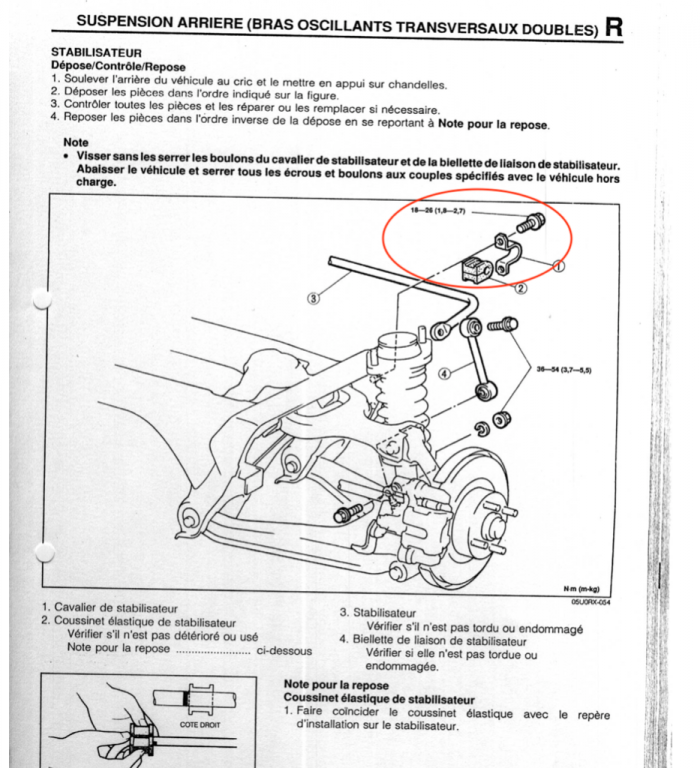

Message Publié : Mar 7 Juin 2022, 20:24
Message(s) : 567
Trouvé pour l'arrière, ça semble être les mêmes vis qu'a l'avant, et pas du tout des écrous comme l'annonce MX5 parts ???
Please Note: These are only suitable for the front anti roll bar brackets as the rears are secured by nuts.
Ici: https://www.mx5parts.co.uk/anti-roll-bu ... -3248.html
