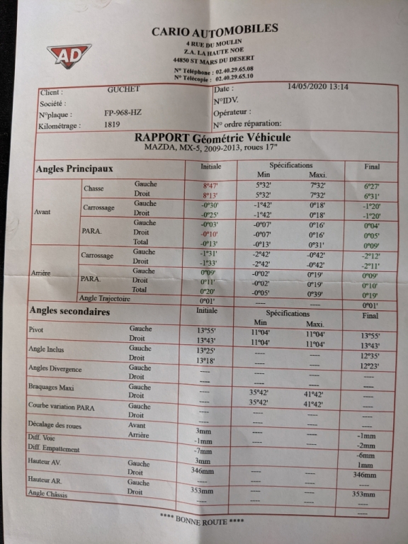

Sur mon ex 160 ST montée en 6/4 (mesure du centre le la roue au sommet de l'arche de l'aile.
Arrière : => 331 mm (vs 367)
Avant : => 335 mm (vs 359)
Le Kit a été remonté sur la 30AE ST j'ai cette géométrie :
Pas encore planifié le montage sur ma RF du kit en 10/4

Du coup, mes Öhlins sont montés, j'ai fait cette géométrie :
-1.5 de carrosage à l'avant, -2.3 à l'arrière. Parralélisme arrière -0.09 et à l'avant -0,00
Pour l'instant je roule avec 5 clics à l'avant et 8 à l'arrière, sur les conseils de pailote67. Ca me semble pas mal du tout. Faut que j'affine tout ça sur des vraies routes sympa que je connais bien, vivement qu'on ai le droit de se balader :cry:
Mais je vous avoue un truc, avant de trouver ces réglages, j'étais réglé à 10 partout... Je sentais pas la voiture. Je ne sais pas comment l'expliquer, mais j'avais de mauvaises sensations, comme si la voiture allait partir en tête à queue, enfin c'était pas agréable. Là, avec ces réglages (à affiner encore, je répète :D ), je me dis que ce (gros) achat n'était pas vain. Mais il est vrai que ce n'est pas la meilleure période pour tester tout ça...
