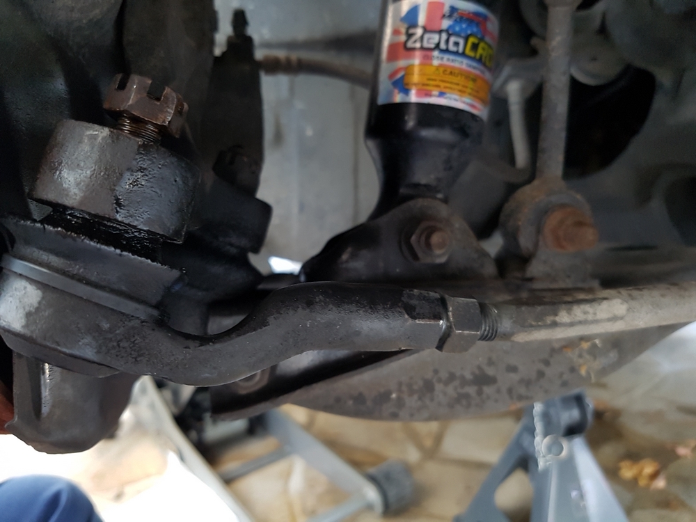

Bon les gars, on a un gros problème :cyp:
Enfin deux (mais surtout un! :cubitus: )
Premier petit soucis:
J'étais dans l'incapacité de sortir la rotule de l'axe, alors je sais pas pourquoi, j'ai pourtant bien arrosé de WD40 et taper avec un maillet puis un marteau mais elle refusait catégoriquement de sortir, va falloir m'expliquer pourquoi parce que sur les vidéos les mecs arrivent super facilement à le faire avec le marteau en tapant pas bien fort... :red:
Je précise que j'ai laissé l'écrou dessus pour pas abimer le filetage lors des frappes avec le marteau
J'ai bien tapé sur le dessus mais ça voulait pas sortir... Ai-je oublié une étape?
Deuxième problème, plus problématique, le diamètre du filetage de l'axe de la biellette de direction intérieure était un peu trop épais (1,75cm au lieu de 1,65cm pour l'original) du coup impossible de loger le nouveau.
Je suis vraiment dég car je m'étais orienté vers une bonne marque au final (NPS) avec une réf qui devait bien fiter mais en fait non... :x
Je vais devoir faire un échange avec MisterAuto...
Message Publié : Dim 4 Oct 2020, 18:41
Message(s) : 14324
Tu n'as pas un arrache rotule ? C'est bien pratique et ça coûte pas bien chère.

D'ailleurs, ma rotule est cuite ou alors elle est ok?
Message Publié : Dim 4 Oct 2020, 19:45
Message(s) : 14324
En photo c'est pas possible à dire, faut tester si elle a du jeu ou pas.
Mais c'était pas juste la biellette de direction que tu devais changer ?

Mais du coup pourquoi tu veux enlever la rotule du moyeu :?
Message Publié : Dim 4 Oct 2020, 20:38
Inscription : Lun 14 Nov 2016, 19:45
Message(s) : 1007
Localisation : Hérault (34)
En fait je regardais un tuto et j'avais envie d'essayer de l'enlever pour mieux connaître les entrailles de la miata :D
Mais du coup, je suis resté sur ma faim...
Message Publié : Dim 4 Oct 2020, 20:39
Message(s) : 14324
Et tu as peut être abîmé ta rotule qui n'avait rien :tantpis:

Message Publié : Lun 5 Oct 2020, 09:44
Message(s) : 1563
si tu as tapé au marteau sur l'écrou à créneau,il y a de fortes chances qu'il soit déformé et au revissage tu vas flinguer le filetage de la rotule.
Pour sortir ces rotules,il faut utiliser un arrache-rotule qui coute une dizaine d'euros: tu le serres bien fort sur l'écrou un peu desserré,et bang,un bon coup de marteau sur le haut de l'arrache rotule et c'est dehors.
