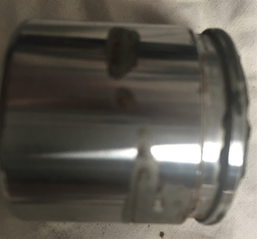

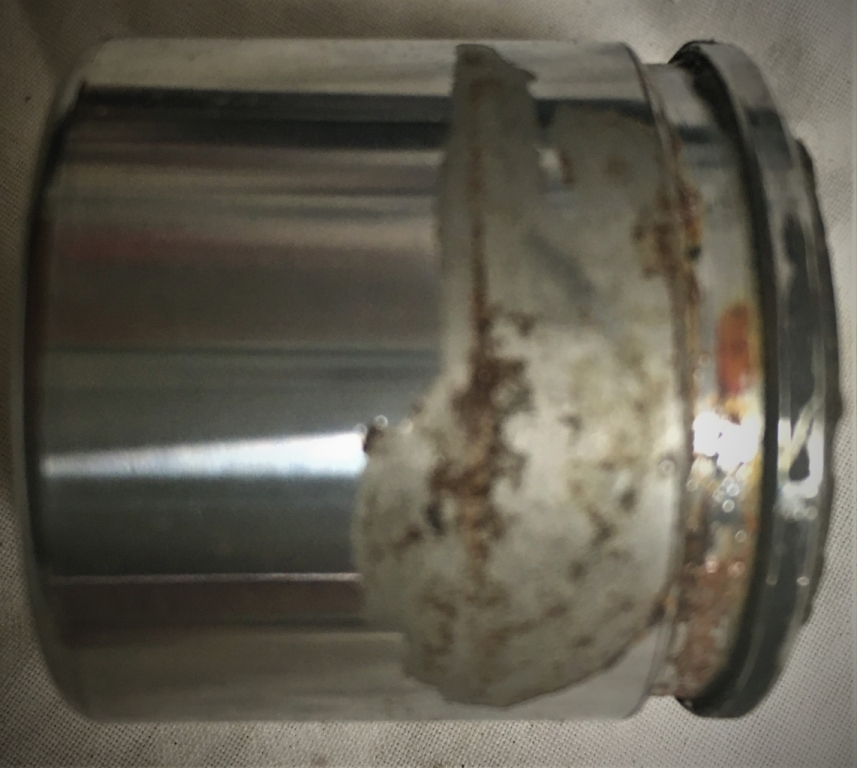

J'ai refait mes étriers de frein de moto et voila l'état des pistons :
le chrome n'a pas résisté à l'oxidation, par contre les étriers en alu n'ont pratiquement pas soufferts
Pistons neufs, joints neufs et c'est reparti pour un tour (après nettoyage !)

c'est manifestement la partie des pistons à l'extérieur des joints qui s'est corrodée.Les étriers en alu ne se corrodent jamais sauf si on roule dans de l'eau de mer...
