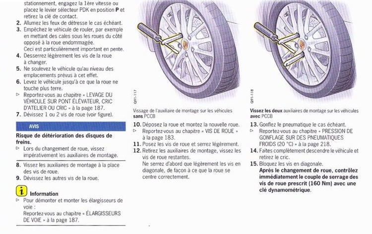

KhanV8 a écrit :
Sur Porsche Panamera , le serrage est de 160 N.m. , ca rejoint mercedes mais 400cv pour 1t850
Encore une fois, aucun rapport avec le poids et la puissance, sur certains Boxster / Cayman c'est aussi 160Nm ;)

oui, ça a un rapport avec le diamètre du goujon, soit M14 pour les porsche, je pense :oui:
EDIT: après verif, c'est bien du M14x1.5 mais en version vis (et pas goujon) sur les porsche
et ça semble être de la porté sphérique, mais ça c'est une autre histoire ....

Message Publié : Ven 13 Nov 2020, 15:44
Message(s) : 7456
Exact, comme sur les Mercedes.
Tout ça pour dire que peu importe le poids ou la puissance du véhicule , c'est les spécifications du filetage et du taraudage qui sont importantes.
Et serrer des écrous d'origine de ND à 130Nm ne présente aucun risque...
