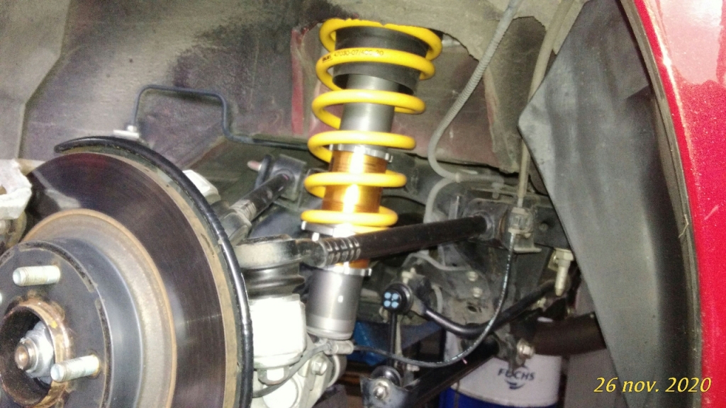

"Black" récupérée samedi soir et "chance" :lol: boulot Dimanche et lundi trajet sur une partie de ma route test ( auto/moto ) qui est la même pour les 20 premier km… ( Du mixte, bosses, compressions, sinueux, lisse, rapide, sangliers, renards, blaireaux à 2 et 4 pattes… :ptdr: )
Un réglage géo en tenant compte origine / prèco Öhlins / perso. Réglage hauteur caisse supérieure aux specs livraison.
Rien à voir en effet, ça reste ferme, surtout sur grosses compressions arrières, ( peut-être un réglage à peaufiner ) mais ça ne racle plus, les roues suivent les bosses et le ressenti au volant et top, un peu comme à moto je sens mieux la route.
On dirait que la voiture a perdu des poneys, pourtant vu le compte-tours et le chiffre affiché ça marche (glisse)… :cubitus:

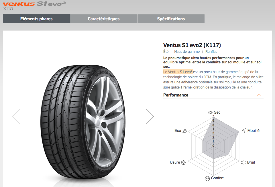

Du coup 4 chaussettes en commande, je vais tester du Hankook Ventus S1 evo²
(Pneus non neuf actuellement et il semble, ancienne génération, Bridg Potenza RE050A en 205/45R17)
L'arrière semble s'être un peu tassé depuis, on va voir ça au montage des chaussettes... :oui:

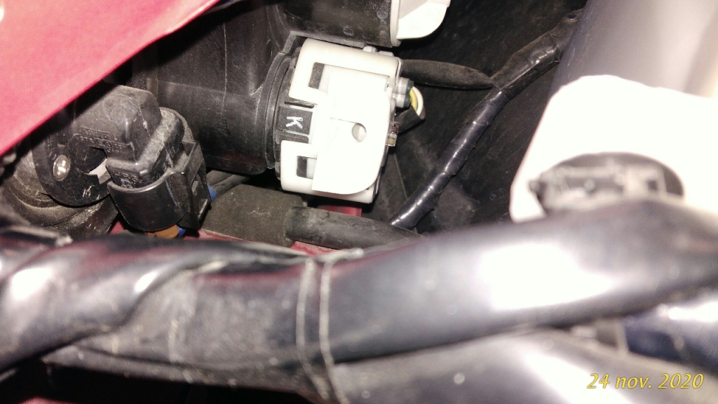

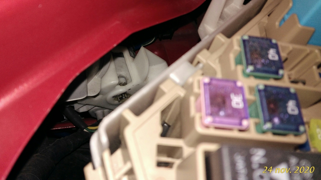

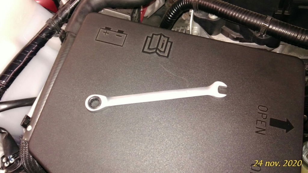

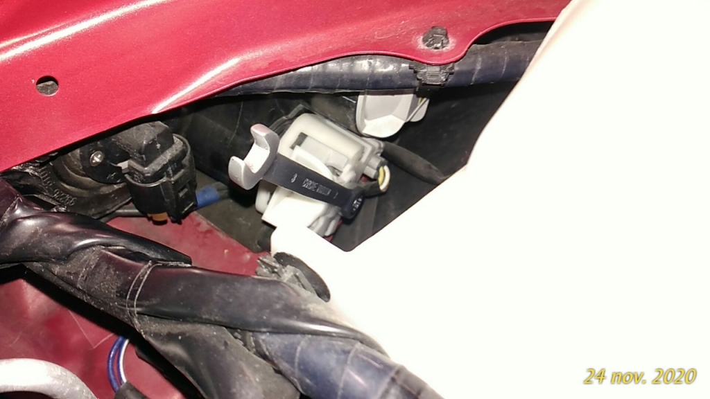

Reprise des réglages des feux de croisement du coup...
Après un peu de recherche sur le net ( pas des plus explicites... :? ) et essais avec tournevis, cliquet, rallonge, cardan, sécateur, poêle à frire, cornemuse, belette... :P
Et après avoir récupéré tout ça coté conducteur dans le fond du bouclier :aie: achat d'une plate de 8 à cliquet...
Du coup "easy" ( si tu sais trouver un point G... )
Horaire en descente, anti-horaire... ( Pour les d'jeuns, avec le digital, le sens c'est vers le pouce gauche de la main droite... :lol: )

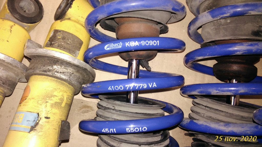

Yep!

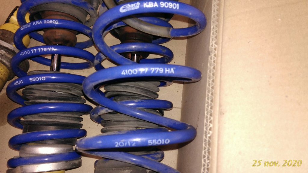

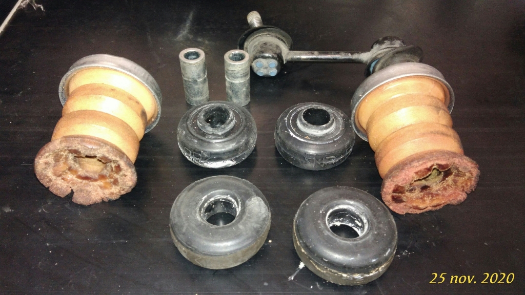

Pas de regret non plus sur les butées du montage origine ( Tu m'étonnes les remontées dans l'esquine :aie: ) et les entretoises à récupérer, remonter ça sur du Öhlins... :ttt:
Ref ressorts courts option MAZDA: ( Certainement à vendre...)
AV: (VA) (Vorne = Avant)
Ar: (HA) (Hinten = Arrière)

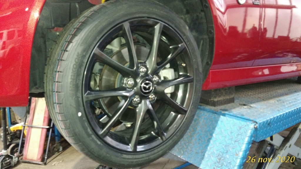

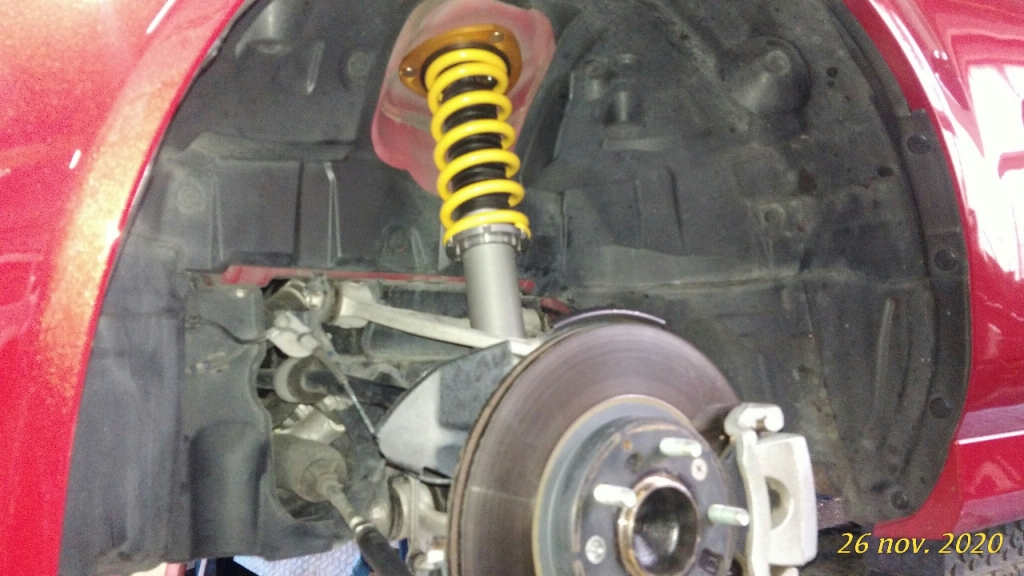

Montage des chaussettes et rehausse de l'arrière , on va roder l'ensemble et on verra! :P
Du coup c'est les Ventus S1 evo3 (K127) :love2:
https://www.hankooktire.com/fr/passenge ... -k127.html
Au final une autre MX-5, une première dans le "upgrade" suspensions 4 roues!
Ça motrice, c'est précis, c'est "confort" :bien: Sensations, retour d'infos, le touché de route, avec de plus une monte neuve, une moto à 4 roues! :love:
Dan :jap: de "Lambert Performance" avait ( a toujours... ;) ) raison, je ne suis pas déçus!
Plus onéreux que les B14, mais en effet les possibilités de réglages sont au top! :oui:
A la hauteur de la magie de la MX-5! 8-)

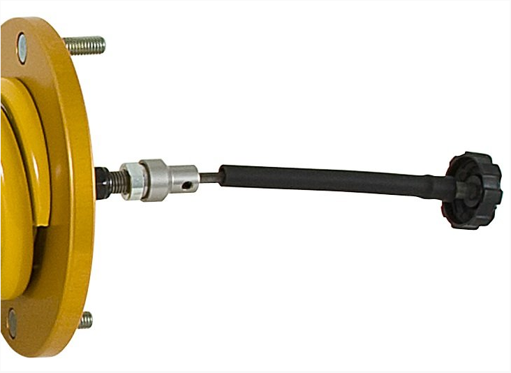

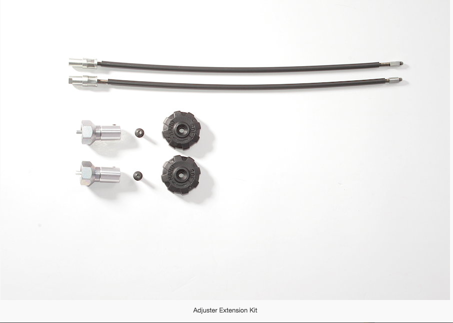

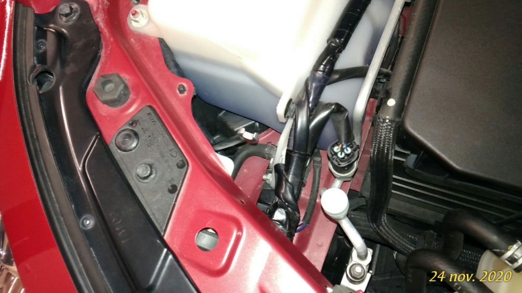

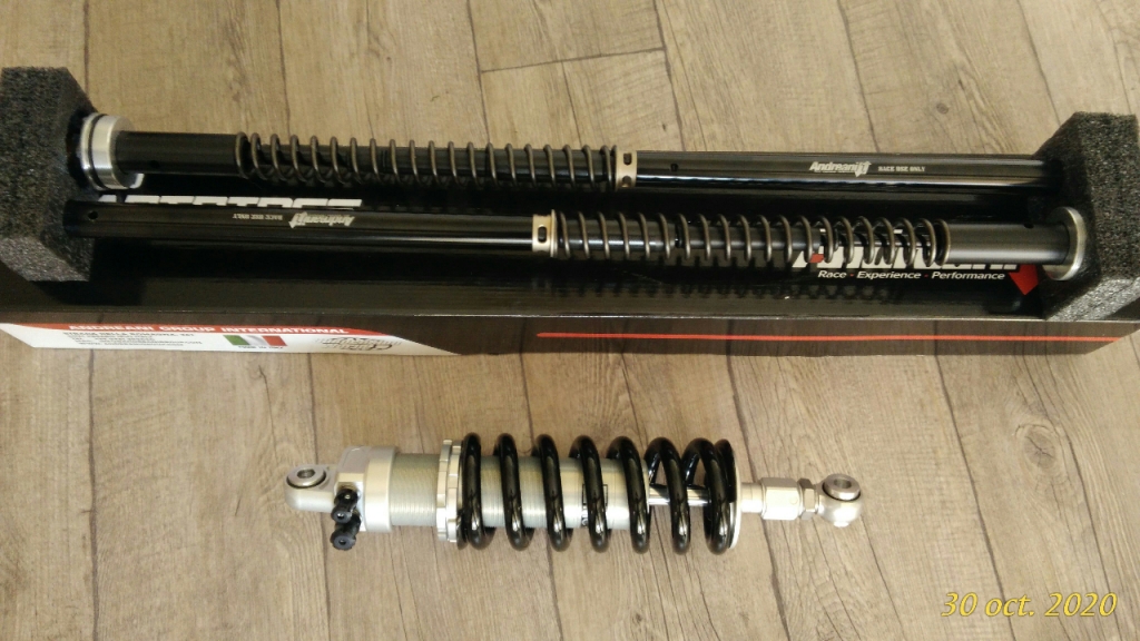

Barre anti-rapprochement d'origine, accès pour réglage! :bien:
Le seul truc que je trouve dommage sur les Ohlins c'est qu'il n'y ait pas de rallonge pour régler les amortisseurs arrières comme pour les Meister R
si si je peux vous commander ceux des Abarth spyder chez Ohlins

Ceux-là...
https://www.ohlins.eu/en/products/packa ... -fiat--42/
:hello: Je t'envoie un mail de suite
Intéressant ça! :bien:
Une idée du prix?
Une idée du prix?
170 € ttc livré :bien:
Message Publié : Ven 11 Déc 2020, 11:27
Inscription : Lun 16 Nov 2015, 21:14
Message(s) : 165
Localisation : Tarbes
Ah oui quand même! :o
Je crois que je vais continuer à démonter les plastiques pour régler :tantpis:
Merci pour l'info ;)
