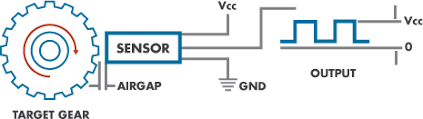

idéalement pour mesurer ton signal de sortie , il te faudrais une sonde logique , le signal de sortie est un signal carré continu mais alternatif (entre 0 et 5v , je pense). Cette sonde te donnera des indications sur l'état du signal.
Pour être sûr du bon fonctionnement, il faut detecter ce signal carré, géneré par la roue codeuse de l'abs, et pas seulement un 5v continu en sortie ( ce qui vaudrait dire que ton capteur ne détecte plus les variations on/ off du disque abs.)
Image.

:hello: Désole , mais roue cranté , disque avec des lumières, aimant le principe est le même , le capteur ou cellule(s) à effet hall génère un signal carré qui , si il est interrompu est détecté comme une erreur par la centrale abs.
Sur nos NC je ne sais pas comment cela est généré, mais au final on doit retrouver un signal carré quelque part.
http://stephane.genouel.free.fr/FT/0%20 ... _DT_9.html
