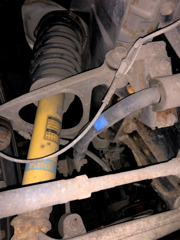

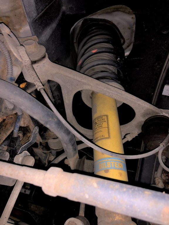

Grumly2000 a écrit :
C'est bizarre c'est à la fois beaucoup et peu.
En général c'est un amortisseur qui fuit.
Jettes un oeil en te penchant si le tube de lamortisseur est gras.
Je viens de vérifier sans vraiment constaté que les corps d'amortisseurs étaient gras
Une question : sur certains sites, il semblerait qu'il y ai une différence entre des B6 pour MX a capote souple et une avec le toit en dur. C'est que du marketing ou il faut vraiment respecter ce critère ?
Vous voyez du gras vous ?
Amortisseur AVD

Message Publié : Dim 29 Nov 2020, 19:23
Message(s) : 3032
L'endroit ou l'on pourra voir si les amortisseurs fuient se sera sous le soufflet anti-poussière au niveau de la tête d'amortisseur et de sa tige.
Chose bizarre, c'est que tu as passé un contrôle technique et normalement si même un seul de tes amortisseurs se mettrait à fuir, il aurait dû le mentionné sur le CT et la mettre en contre visite.
Si ce n'est pas mentionné, c'est que ça ne vient pas de ça ton problème.

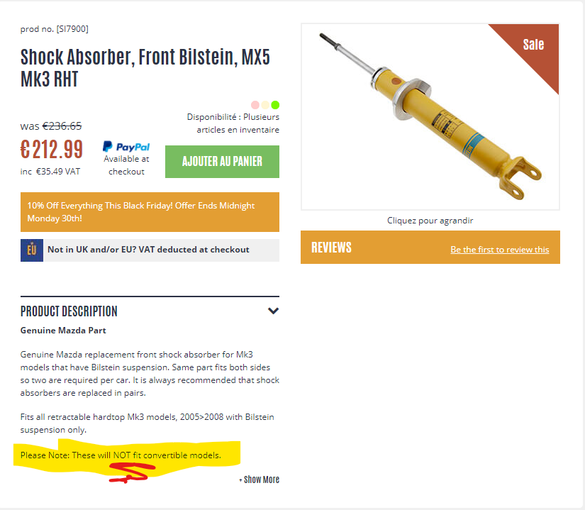

J'en profite pour vous poser une question : pourquoi chez MX5 parts y a t il une différence d'amortisseurs entre la version à capote et celle avec toit rigide ?
https://www.mx5parts.co.uk/shock-absorber-front-bilstein-mk3-p-4168.html

Message Publié : Lun 30 Nov 2020, 21:29
Message(s) : 7632
Houla va plutôt voir chez https://www.racing-concept.com/recherch ... c18-160-cv
ça piquera un peu moins pour les prix ;)
Ah oui effectivement ça risque de faire nettement moins mal.
Tu me confirmes que sur la mienne ce sont des B6 ?
Merci du tuyau en tout cas
