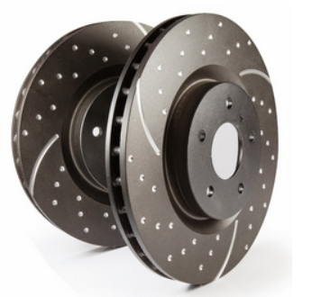

je reviens pour donner des nouvelles du projet freinage du Spider
j'ai commander des disques EBC série GD rainurés pointés
Pour info c'est exactement les même que pour ND
Niveau plaquettes j'attends la livraison de
- Ferodo DS2500 pour l'avant
- Brembo HP 2000 pour l'arrière
Montage a suivre je vous donnerai mon ressenti après rodage

Lors de ma dernière session au Bugatti, j'ai légèrement voilé mes disques d'origine qui sont associés, pour la piste, avec du RBF 600 et des Ferodo 2500.
Le remplacement des disques av est, donc, à prévoir.
Sans vouloir passer à du gros frein (étrier 4 pistons etc...), je voulais savoir si certains ont monté d'autres disques que ceux d'origine.
Sur mon ancienne Lotus, j'avais des EBC turbo groove comme ceux qui sont montrés dans les pages précédentes. J'en étais content mais ma Lotus pesait 300 kg de moins que ma ND 160!
Voilà. Si vous avez des suggestions...
Merci
